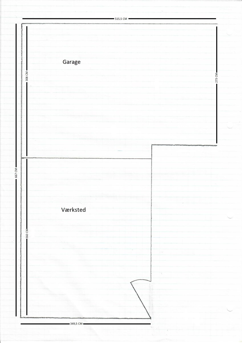

Jeg er i gang med at lave en garage + et isoleret værksted L formet
Jeg ønsker at høre en vurdering af spærafstand ? og taglægter ?
Mål på tegningen er cirka mål fra stolpe til stole
Spær længde er 540 cm
Stolpe afstand 170-175 cm cirka og der er 4 stk
Stolper 97x97 mm
Rem 75x150
Spær 47x150
Undertag (ikke købt endnu)
Afstands-/klemliste 25x50 mm
Taglægter 38x73 mm
Areco TP 20/100 Tagplader
Det er første gang jeg giver mig i kast med sådan et byggeri og har hentet inspiration fra div. sammel selv carport også lagt lidt til så det kan godt være det er en sjov sammensætning :-)
