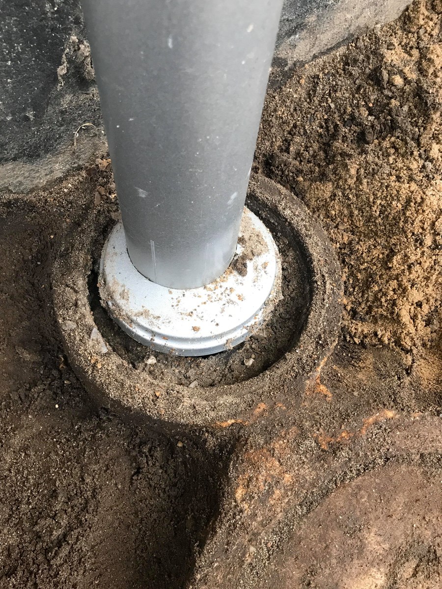

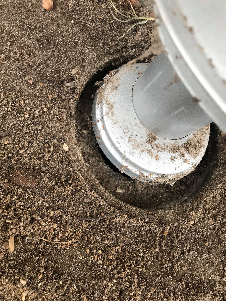

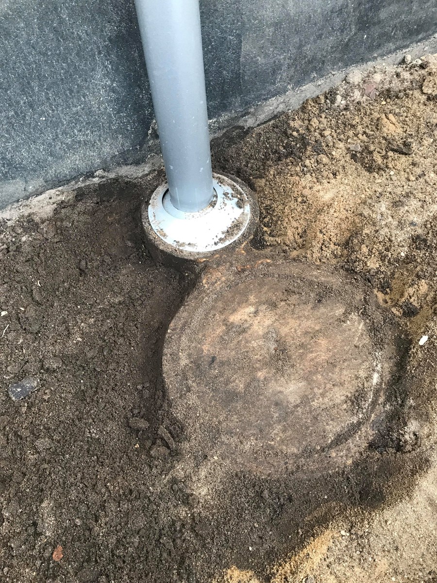

Hæve nedløbsbrønd Hamdennye 41 29-04-2020 14:19 Hej LDS, jeg skal have hævet en brønd til regnvand under et nedløbsrør. Der skal lægges fliser rundt om nu, og den er under terræn. Er der et forlængerled eller lignende jeg kan putte på? 11 svar 1 2 › » Følg tråden Annonce Annonce Annonce
Hamdennye Trådstarter 41 29-04-2020 17:04 Har billede her - men synes ikke jeg kan finde topringe, når jeg søger på nedløbsrør - jeg mangler lige hvad jeg skal søge på.
uldal 6695 6500 29-04-2020 19:26 Du skal bare have to kraver, der har ønsket højde eller du skærer ned til den højde du vil have. Trælast eller betonværk.
Simonholsen 41 8000 29-04-2020 19:46 To kraver? Vil du skære dem over og sætte dem sammen rundt om nedløbsrøret??
Søren O 7969 7000 29-04-2020 20:30 Hvor gammel er din tagbrønd, og har du kælder på den anden side af soklen?Betontagbrønde har tendens til at blive utætte i afgangsbøjningen fra sandfanget, så det kunne være en oplagt lejlighed til udskiftning til plast.Hvis brønden ellers er i orden, og du ikke vil udskifte, så skal selve brønden forlænges ned et stykke betonrør med muffe (vil gætte på selve brønden er ø 20 cm indvendig). Tilsvarende forlænges tilgangen fra tagrenden med en stump 10 cm betonrør. Søren O
Hamdennye Trådstarter 41 29-04-2020 20:51 Huset er fra 1967, tror brøndene er lige så. Har ingen ide om de er utætte. Hvor ville jeg kunne se det?Jeg har en krybekælder på den anden side af soklen.
Søren O 7969 7000 29-04-2020 20:58 Hvis du har en utæt sokkel, så er der ingen tvivl i en regnvejrsperiode. Der vil komme fugt ind. Søren O
