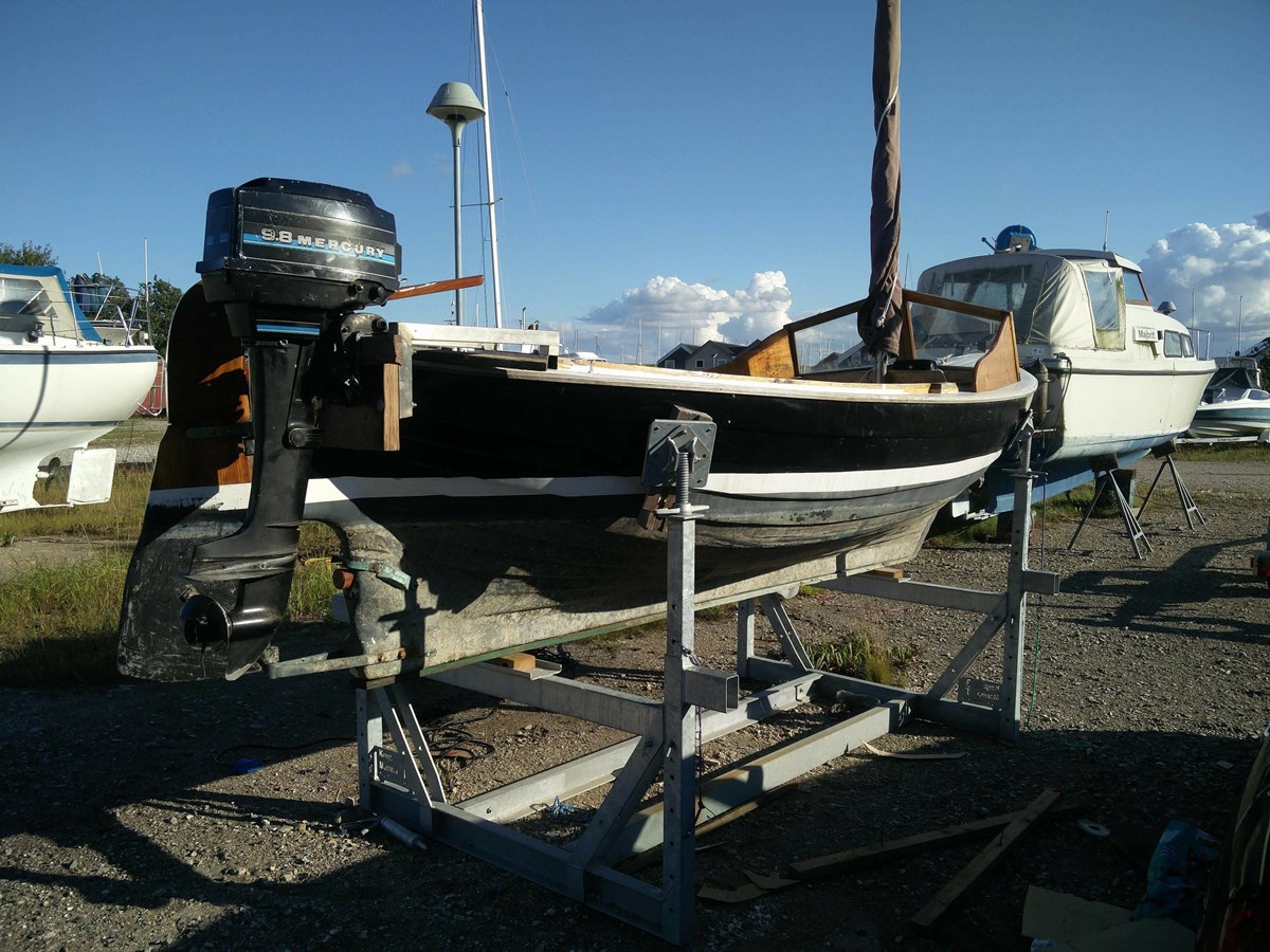

Vi har fået en ny påhængsmotor til vores båd, men den trækker båden sideværts når vi går fra frem til stop eller bak. Nogle der kan give en forklaring på det? Og måske en løsning på at få den til at stoppe?
Motoren er en 15hk Mariner på en klinkbygget træbåd.

Et billede af båden med motor på ville gøre det nemmere at komme med et svar.
Hvis motoren ikke sidden midt på hækken,men ude på siden, er det sandsynligvis derfor, så vil motoren lave et skævtræk når den ikke længere giver fremdrift, og båden drejer derfor rundt.

Måske det kan være fordi den nye motor er længere?
Når din motor er forskudt i forhold til bådens centerline, vil du få de problemer, var den gamle motor med kortere ben, ville den ikke trække så meget til siden, måske så lidt at du ikke bemærket det, eller ikke så meget at båden kom ud af kurs.

Gætter på, at båden trækker til styrbord. Det større motorben plus den større propel har større vandmodstand end tidligere.
Jeg kommer til at tænke på "nødstyring" med en pøs, der slæbes efter en sejlbåd i et reb. Flytter man rebet til styrbord side af agterspejlet, drejer båden til styrbord.

Nu har du jo stadig roret, så kan du jo styre kontra med det.
Du kan jo også fjerne roret, og sætte motoren midt på hækken, så slipper du også for at motoren plasker vand op i båden, som den nok har en tendens til, som den sidder nu.
Jeg Har også prøvet at dreje kontra med roret, men det er som om den bare går ren sideværts. Det er ret svært at styre ind til kajen f.eks
Vi har overvejet at montere den i midten, men så ville vi savne det æstetiske med roret. (Men det er nok det bedste at gøre. :(
