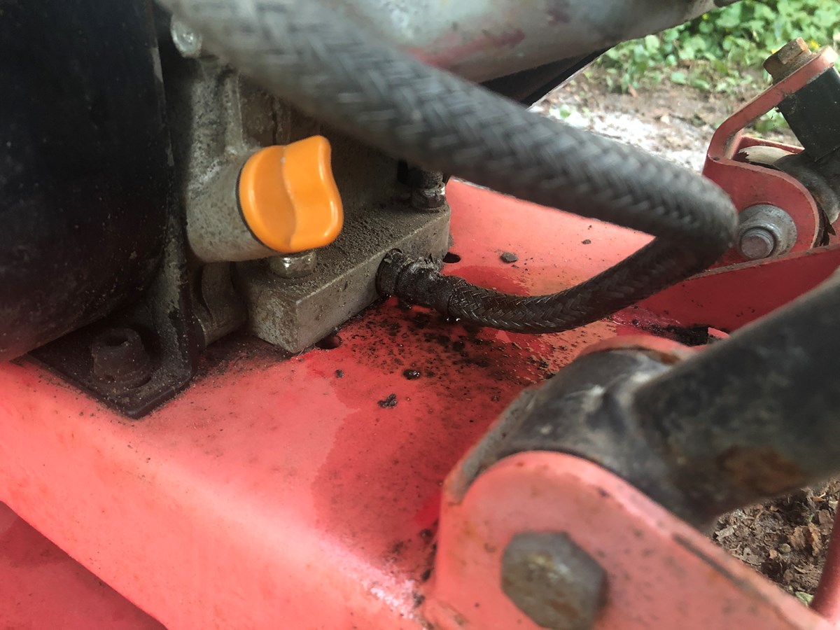

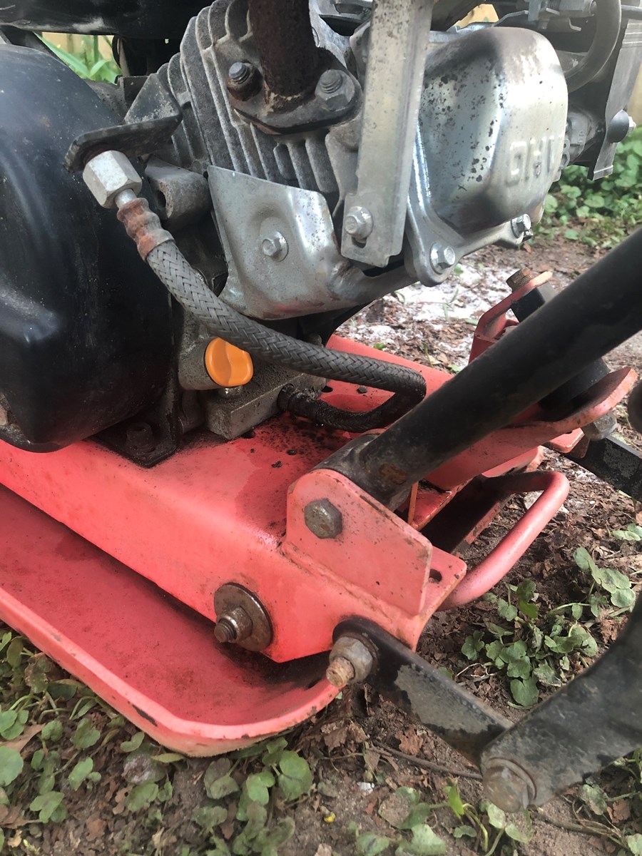

Jeg har købt en ældre pladevibrator, som har en lille skavank. Drænrøret til olie er utæt, og jeg aner ikke, hvor jeg findet et nyt.
Jeg er kommet frem til, at modellen højst sandsynlig er fra Jem & Fix. Denne med en lidt mindre motor: https://www.jemogfix.dk/pladevibrator-65-kg-stoedkraft-1100-kg-6-5-hk/3151/9053766/
Nogen herinde som ved, hvor man kan finde en ny slange?

Har du prøvet hos et firma, der forhandler havemaskiner eller et entrprenørværksted.
Det ligner en 1/4" slange som der sidder på et oliefyr.
Du kan jo evt. bare sætte et prop i hullet.
her er et billede af en til et oliefyr, det kunne jo godt ligne.

Jeg har bestilt en olieslange. Så må vi se, om ikke det er løsningen.

Hvis ikke forskrugningerne passer på den nye kan du prøve at tage slangen af de gamle forskrugninger og så erstatte den med oliefast slange og spændebånd. Det har virker for mig på en traktor

Forskruningerne på den nye passede ikke. Nu forsøger jeg mig med en prop. Virker det heller ikke, så må jeg få fat i en slange og spændebånd.
