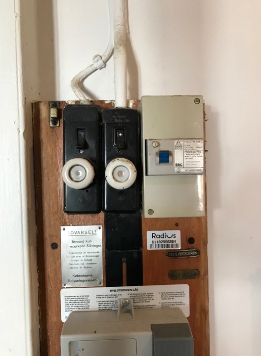

Overtager en lejlighed med denne el-tavle.
Skal have den skiftet til en med automatsikringer, men jeg er i tvivl om hvor meget strøm jeg kan få ud af den. Kan man ud fra billedet sige hvor mange faser den har? Vil vi både kunne have ovn, induktion, opvaskemaskine og køleskab?
Håber i kan hjælpe
Der er sikkert kun en fase i brug  , om der er lagt 3 faser ind må du få en elektriker til at finde ud af .
Mvh S.H.
Det ligner overkanten af en moderne elmåler lige under billeder. Hvis der et eller andet sted står L1 L2 L3 i display så er der 3 faser.
Men som Karl Smart skriver så kan kun en nærmere undersøgelse vise om der er ført kabel frem så der kan blive 3 faser.
