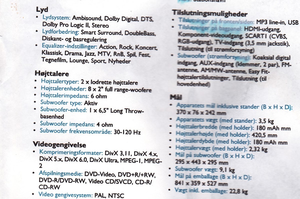

Jeg vedhæfter tre foto - specifikationer over tilslutningsmuligheder på anlægget, tilslutning bag, hvor composite kabel tidligere var monteret og foto af anlægget.

specifikationer over tilslutningsmuligheder på anlægget..
