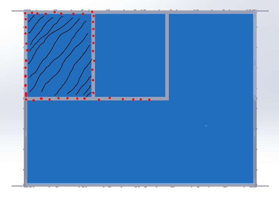

(Billed 1) Jeg ville støbe randfundament som vist med røde prikker, støbe dæk i det sortmarkerede område og have punktfundament og bjælkelag i resten af huset
(Billed 2) De tre søjler bliver kritiske belastnings punkter.
Mvh Anders
Den eneste rigtige løsning der holder, et at støbe en sokkel og støbe betongulv overalt. Du sparer meget lidt ved dit forslag og får med tiden problemer under punktfunda
Tak for svaret. Det er nok for stort et projekt for mig selv at støb. frygter bare jeg er over 100.000 kr før jeg har sokkel og dæk. Jeg er også i tvivl om 12 cm dæk kan bære søjletrykket fra den midterste søjle uden forstærkning under.
