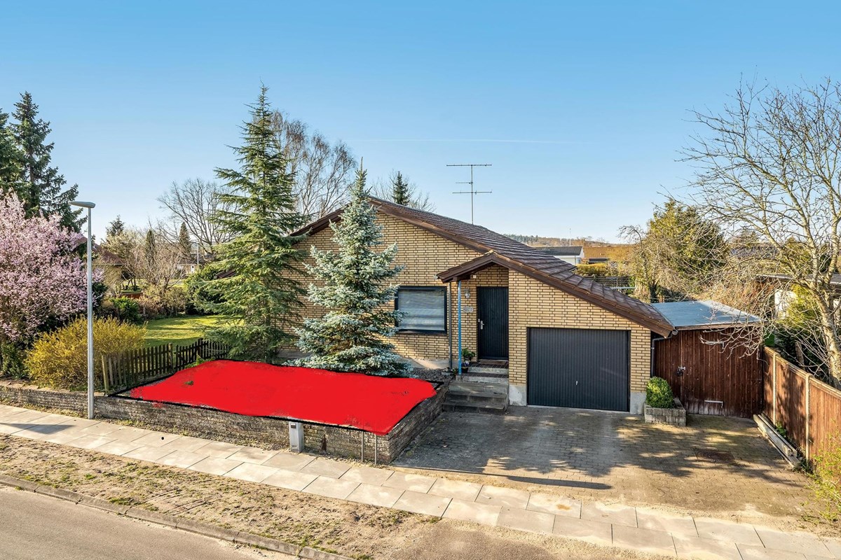

vi skal til og igang med at lave ny indkørsel til vores hus.
vores hus er står 60 cm over fortov og vil gerne have lavet så det kommer ned i samme højde. Vi vil starte med at grave ned omkring 1m fra sokkel også ud.
Vil der være noget problem i dette?
nogle der har lidt erfaringer?
Jeg formoder du ønsker indkørslen ned i niveau med fortovet og ikke huset ned i samme niveau.
Der burde ikke være problemer med en beskeden terrænregulering 1m fra huset, forudsat jorden er stabil og uden al for dybt muldlag. Dit hus er at nyere årgang, så jeg formoder fundamentet er sat 90cm ned (frostfri dybde).
Du bør ikke anlægge den nye indkørsel hel plan, men med et let fald mod fortov så regnvand ledes væk.
ja det er selvfølgelig indkørsel der skal ned i niveau :)
Det med faldet skal jeg nok huske er der krav til det eller er 1 cm i alt nok?
Huset er fra 69.
1cm over 4-5 meter er nærmest ingenting. Så kan du med 99,9% sikkerhed være sikker på at der vil komme vandpytter.
Umiddelbart ville jeg bestræbe mig på at lave fald  på 1cm pr meter.
vær  lige opmærksom på evt kabler der er gravet ind til huset
