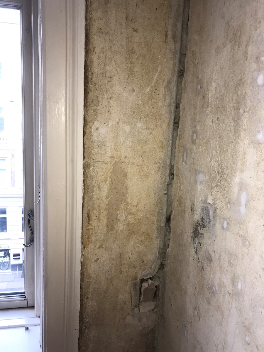

Jeg har fjernet et gammel el-rør i metal, der sad muret ind i hjørnet af min stuevæg. Det har i sagens natur efterladt et hul i pudset, som skal repareres. Hullet har en dybde på 2-4 cm.
Jeg tænkerumiddelbart at prøve at fylde noget af hullet ud med pudsrester inden, jeg bygger det op. Men jeg er i tvivl om det er en god idé, og om hvilkenslags mørtel, der vil være bedst at bruge til formålet?
Køb en raw pudsmørtel 50/50/700 bland med vand og smask kun det i 💪🏼 Koster 60-75kr
Det skal kun have noget mørtel, som glattes op med et pudsebræt . Ved så lille en sag er jeg helt enig i at det er ok med en eller anden færdig pudsemørtel. Fugt det op med en bred pensel på forhånd.
