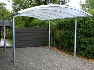

Ja, det er en carport. Men der er vel intet i vejen for at bruge den som overdækning til terrasse?
Den minder jo lidt om denne fra bases (dog mindre eksklusiv og med plastiktag i stedet for glas, men til gengæld til 1/10 af prisen (plus/minus)):
https://www.bases.dk/wp-content/uploads/2017/12/terrasseoverdaekning-bases-middelfart-270x180.jpg

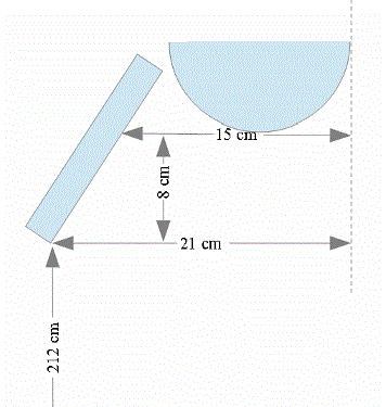

Udhænget på mit hus minder om det på bases' billede. Se billede med cirka-mål:
Ønsket er at undlade de to inderste stolper og montere den ene langside i spærene i udhænget.Hvordan kan jeg gøre det godt og forsvarligt?
Der er ca. 212 cm fra fliseunderlag til underkant af sternbræt og ifølge måltegning på carporten er selve stolpen 210 cm uden tagrende.

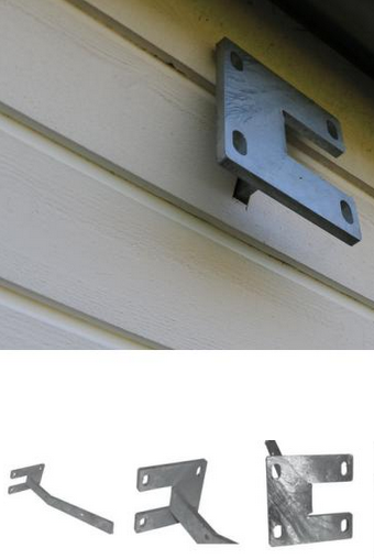

Okay, det behøver ikke at være overdimensioneret, jeg vil bare være sikker på det holder. Jeg kiggede lidt på rendejern og fandt nogle i den her stil:
Ville de kunne bruges? Så vill jeg regne med 4-5 styk alt efter hvor spærene er. De virker lidt små i det.

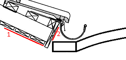

Og hvordan er det bedst at montere dem uden at afmontere taget? Se denne ikke målfaste skitse:
1'eren er nok den nemmeste (men synlig). 2'eren kan måske blive lidt bøvlet at lave. Og det er jo kun smart at bruge rendejern, hvis de "passer" i størrelse til at kunne gå nedenom tagrenden. Bemærk at sternbrættet er lavere end dækbrædderne under udhænget. det kan vel skæres af så der er plads til et beslag der flugter med dækbrædderne.
Når jeg  tænkte at rendejern ikke kunne fungere så var det også fordi de er beregnet til en tagrende, ikke til at holde et tag i en storm. De sidder jo kun i skruer.
Mvh Troels
Ja, de rendejern virker en anelse spinkle til opgaven. Omvendt er markisebeslagende voldsomt store. Er der nogen der har andre gode forslag til en passende løsning?
