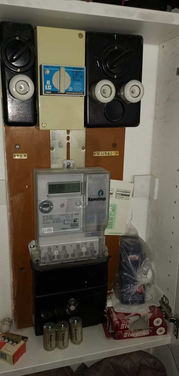

Min datter skal have nyt komfur til sin lejlighed, hvor der sidder 2x16 amp. - se billedet herunder.
Jeg har kigget i forum over hvidevarer, men kan ikke finde et entydigt svar på, om et nyt komfur - Voss ELK24320HV, kan tilsluttes 2x16 amp, selv om der i beskrivelsen af komfuret står, at det skal tilsluttes 3x16 amp.
Er der nogen, der ved, om det er muligt at tilslutte komfuret, uden at sikringen går.Jeg har kort talt med en bekendt, der mente, at det kan tilsluttes ved at sætte en lus, ligesom jeg har været forbi Skousen, der sælger hvidevarer. Her fik jeg at vide, at ingen komfurer, der krævede 3x16 amp kan bruges i lejligheden.

Jeg mener at stort set alle komfurer kan køre på 2 Faser. Der er tilslutnings skemaer bagpå som viser både 3 - 2 og 1 faset tilslutning. Den sidste vil jeg ikke anbefale på  A sikringer. Og det er korrekt at det er nogle medfølgende skinner der skal monteres i tilslutnings klemkasse
Og du skal ikke være nervøs for sikringer de skal nok holde.
Hvis du tager et billede af tilslutningsskemaet, får du til gengæld en anvisning på, hvordan komfuret tilsluttes 2 faser, nul (og jord). Komfuret har en tilslutningseffekt på 10,4 kW. Men der ikke tændt for det hele samtidig, så en lus mellem den manglede fase og en af de andre, vil nok få komfuret til at virke.
Problemet er nok at den ikke er indkøbt endnu. Jeg har fundet et billede af tilslutnings skema, men det er så sløret at det var ulæselig ved forstørrelse. Men det viser tydelig de kendte tegninger over tilslutnings muligheder.
