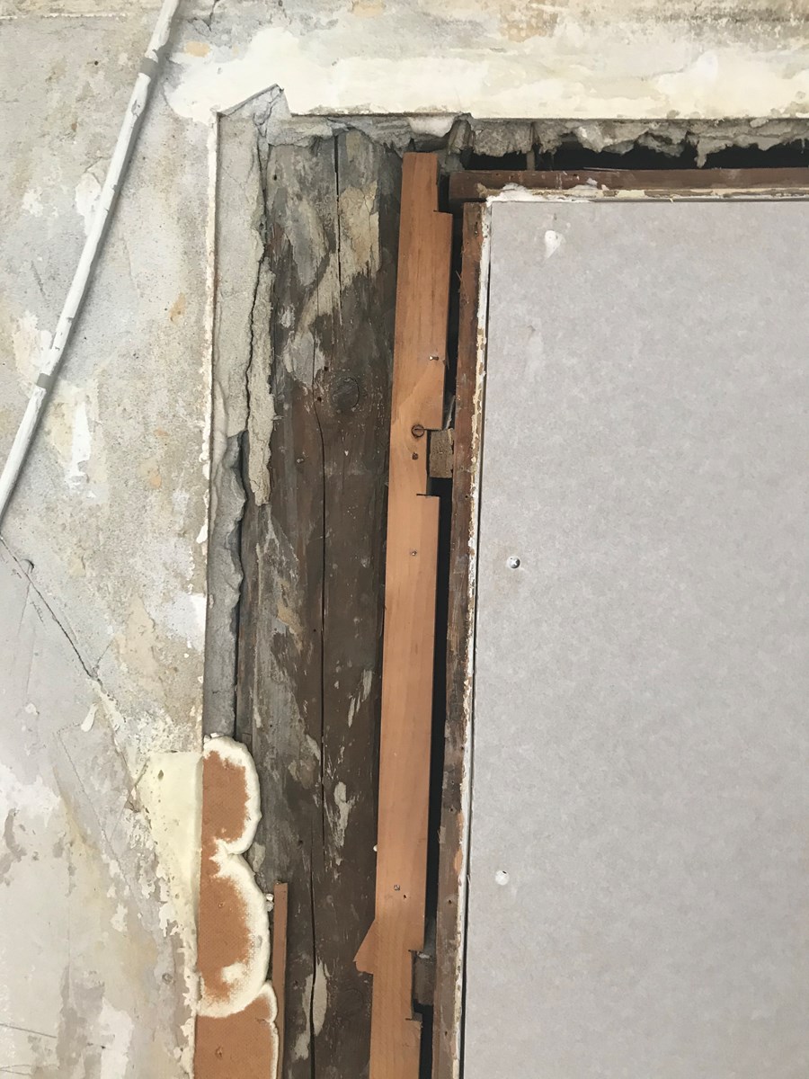

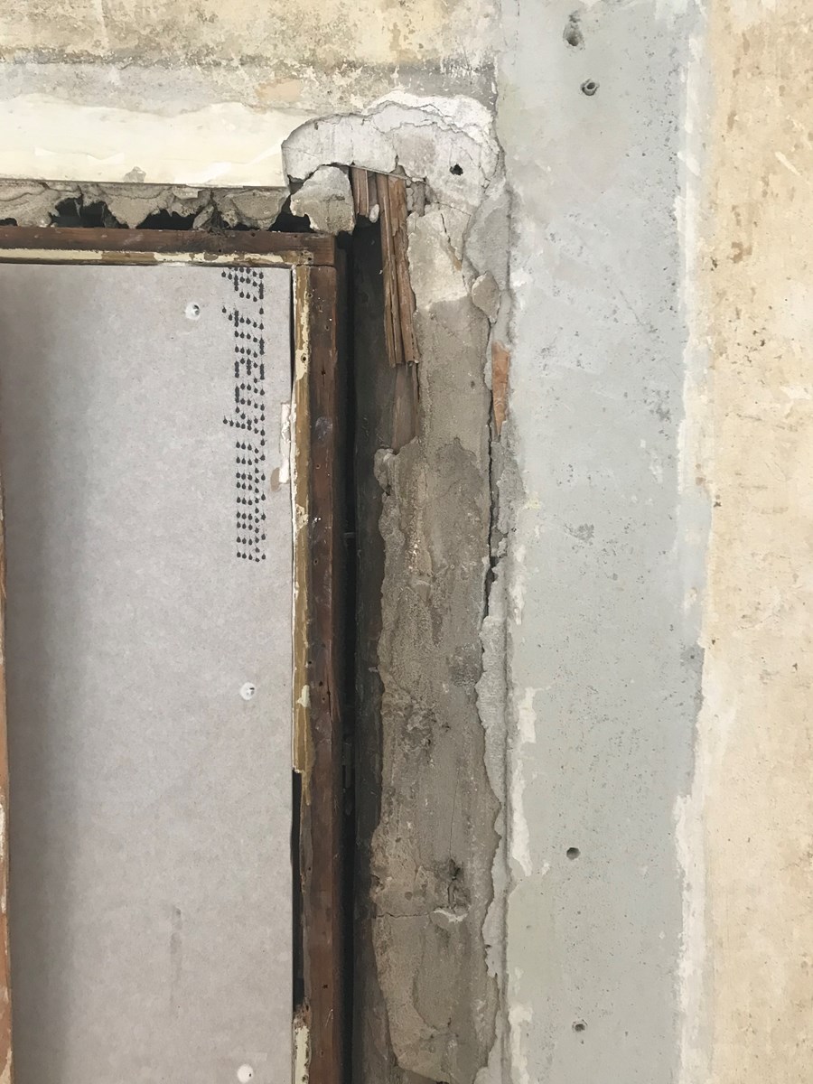

Hulrum bag dørkarm
Jeg er i gang med at blænde en dør i min lejlighed, men bag karmen gemmer der sig lidt af et virvar at lister, træstolper, puds og skum.
Hvad tænker I er den bedste løsning ifht, at få udfyldt og spartlet hulrummet bag karmen, så hele overfladen er klar til sandspartling?
Mvh Mikkel
Det ser ud som om væggen er en bræddevæg med rør og puds, en såkaldt spansk væg. Da du vil blænde døren, kunne du begynde med at fjerne dør med karm. Derefter bygger du væggen op med brædder og rør, som du pudser, så materialerne hænger sammen, og du dermed undgår revnedannelse fordi der er brugt forskellige materialer.
Godt råd Fabrin men jeg ser at der står knauf oppe i det ene hjørne, så mon ikke der allerede er blændet af med gips plade.
Trådstarter: Du kan pudse op med mørtel i fugen men det er ikke en god løsning. Der vil komme revnedannelse i overgangen imellem den pudsede væg og gips pladen.
Gipspladen af mærket Knauf har jeg også set. Den kan man så passende tage med på genbrug, når døren skal skaffes væk. Det siger jeg fordi, der er så mange indlæg med spørgsmålet: Hvorfor revner tapetet, malingen eller hvad man ellers har beklædt væggen med, når der er brugt forskellige materialer, som ikke arbejder ens og giver revnedannelser. På den anden side holder det selvfølgelig folk beskæftiget med at udbedre skaderne af forkert udført arbejde. Både du og jeg kender godt firmaet k lamp, som udfører arbejdet på absolut billigste måde.
