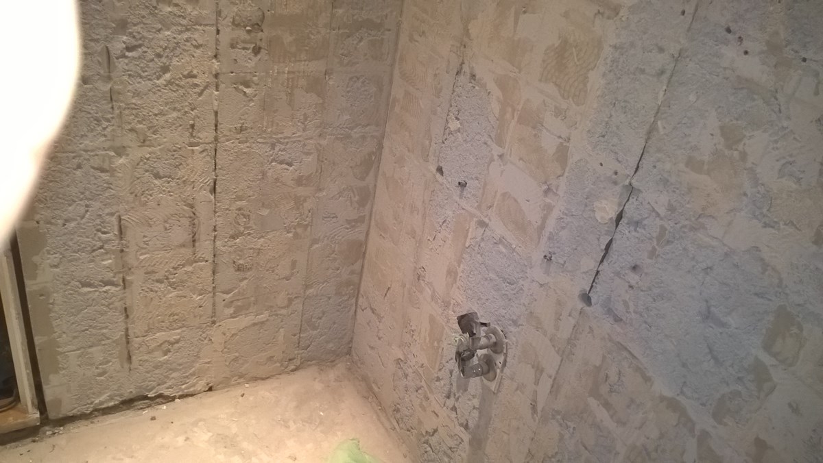

Tak for at gøre mig klog på det Erik. Der er huller i væggene og små afdybninger efter klinkerne blev fjernet.

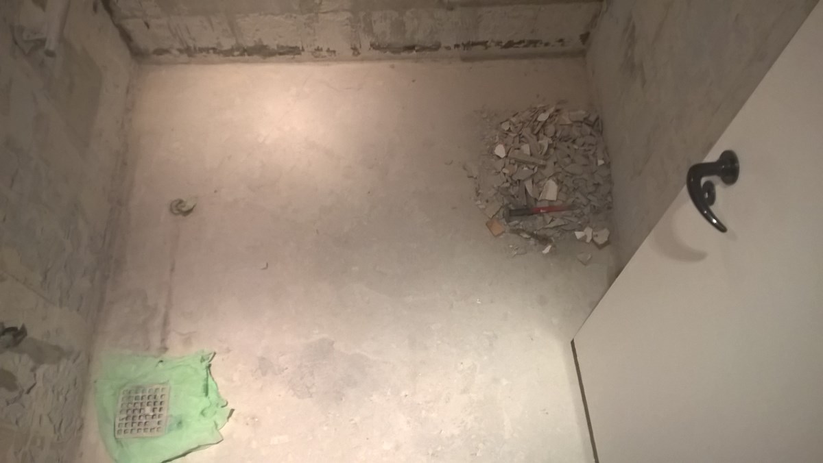

Afhængigt af din afløbstype skal der vådrumssikres til en flange der sidder rundt om afløbet, eller ned i selve afløbet. Du må tage risten af for at vi kan få et kig.

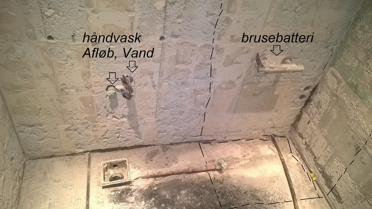

Jeg har taget et nyt billede, hvor der vises hoved gulvafløb med side indløb fra bruseniche.
Jeg spekuler mellem flere muligheder mht. afløb vist på billede.
1. Lukket hoved afløb, og få en unidrain i brusenichen kun. (Der er ikke behov for 2 afløb)
2. Få nyt hoved afløb, og en unidrain tilsluttet i brusenichen.
3. Beholde begge afløb som de er og spare dyr vvs arbejde.
