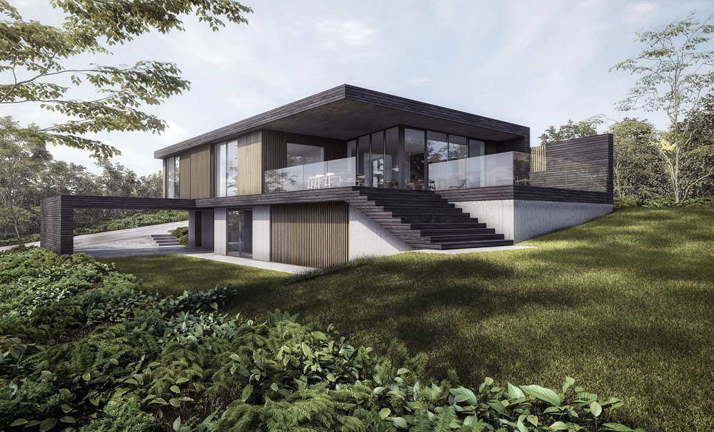

Jeg tror jeg får det forklaret dårligt eller at det bliver misforstået. Jeg har vedhæftet billede der forklarer konceptet. Som det ses går sokkel og "facade" ud i et i underetagen.
Er det gulvet i underetagen, der er dit problem? Sokkel og gulv behøver ikke at være støbt sammen, så der kan nemt lægges kantisolering mellem gulv sokkel.
I overetagen ser det ud til, at der er beklædning på ydersiden af væggen. Der er formentlig isolering mellem beklædning og ydervæg. Du har ikke nævnt, hvad etageadskillelsen mellem etagerne er lavet af. Har du ikke en snittegning af byggeriet? Det ville fremme forståelsen af, hvad du er bekymret for.

Jeg har selvfølgelig en fagmand til at udføre opgaven når jeg når så langt, men jeg vil gerne kunne snakke med når det er relevant, ligesom jeg har en naturlig interesse for mit projekt. Det der undrer mig ved den valgt løsning er blandt andet at "den lille lune" ikke har det med som eksempel - og jeg ville være svært ked af at skulle have en pudset sokkel hvorpå der in-situ støbes en betonvæg - det kan kun se dumt ud :-)
Som du forklarer det så støbes vægge i "kælder " direkte på gulv beton pladen. Og det giver naturligvis noget kuldebro. Men hvor er isolering i det hele taget henne.
Kan du lægge et billede ind af den detalje på tegninger. Det må være vist som en detalje tegning.
Man kan ikke støbe beton i støbeforme samtidig med at gulvet støbes. Beton i vægge vil presses nedad og gulv støbning buler op.
Jamen, er du sikker på at man først støber soklen og derefter støber væggene. Soklen kan udmærket stå upudset, når der bruges forskalling, som giver en glat overflade, der ikke behøver at blive pudset. Har du ikke en snittegning af huset? Har du nærlæst beskrivelsen af udbudsmaterialet, hvor det ofte er beskrevet, hvordan arbejdet skal udføres. Nu kom Erik før mig. Normalt støbes gulv og væg ikke samtidig bl.a. af de grunde Erik nævner.
