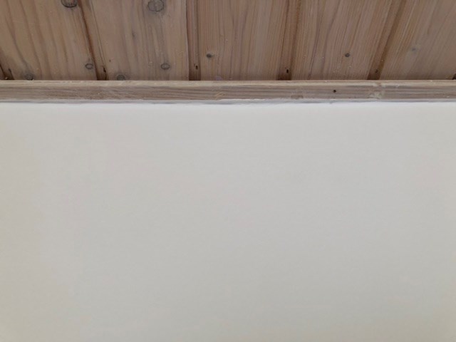

Har netop basis malertilbud fået udført arbejde: Fjerne tapet, spartle, grunde, opsætte filt. Sådan set fint, bortset fra, der ikke var taget højde for skyggelister, som ikke var nedtaget, og resultatet var et grimt mellemrum med malerrester ved listerne. Maleren har nu udbedret med fuge og maling, men resultatet er noget ujævnt, og jeg ærgrer mig over, at vi ikke tog listerne ned først. Nu to spørgsmål:
1.Er det malerens eller vores ansvar at være opmærksom på listerne, og at de skulle være taget ned først? Jeg anede det simpelthen ikke.
2. Nogen forslag til udbedring herfra?
Tak for jeres opmærksomhed på forhånd.
Maleren skal ikke tage lister ned, men hans tilbud skal indeholde en pæn håndværksmæssig korrekt afslutning mod listen. Hvis han mener det ikke kan lade sig gøre, skal han sige det straks.

Ville dette efter din opfattelse leve op dit kriterie?
På forhånd tak
Øh, det jo svært, maleren burde have snakket med dig først. Jeg synes maleren har fyldt for meget fugemasse i, han kunne have lagt fugen tilbage i listen, så skyggevirkningen var, i hvert fald delvis, bibeholdt. Men, altså og igen, det handler om at lave aftaler på forhånd.
