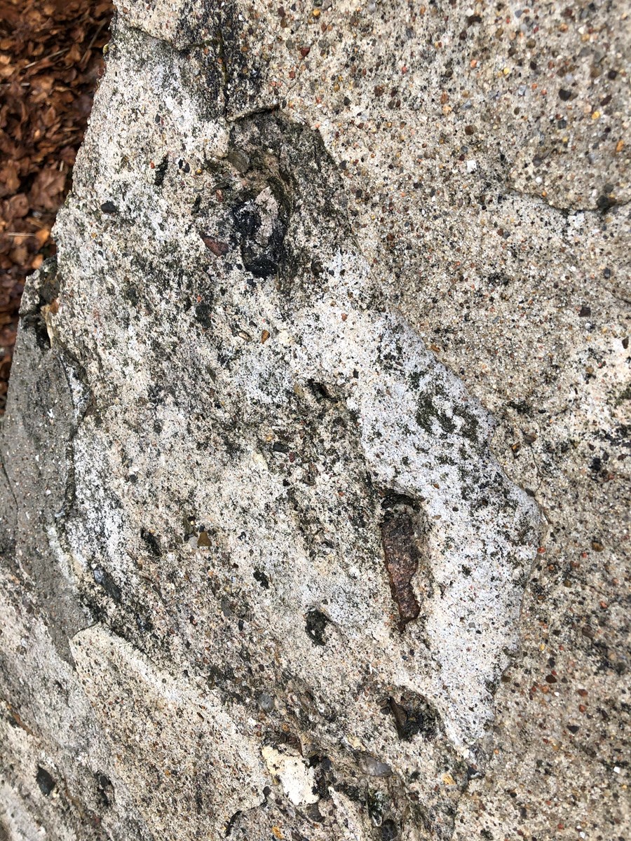

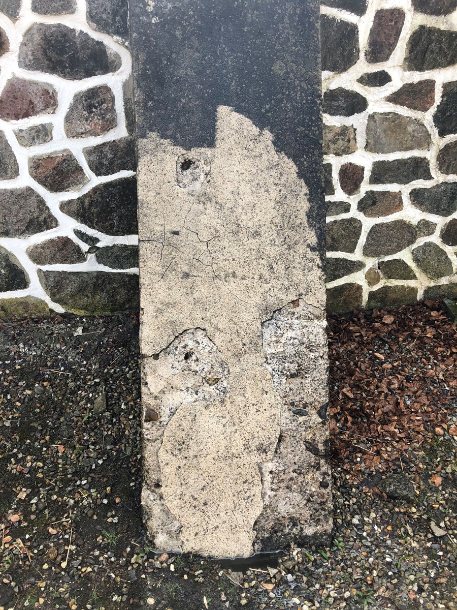

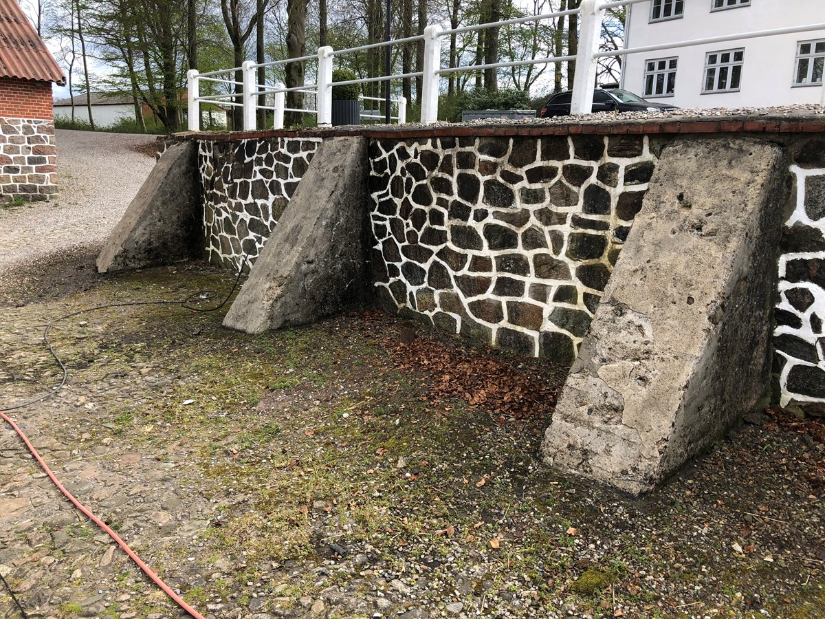

Hej vi har sådan en gammel støttemur her og vil gerne pudse pillerne op der holder støttemuren. Muren er gammel - ja nok minimum 80 år gammel og der brugte man vel ikke cement. Nogen der har gode råd til hvordan vi får pillerne pæne igen / pudset op? Pillerne fremstår i dag med revner og afskalninger som i kan se på billederne.

Støttepillerne kan sagtens være beton. Cement har været kendt siden romerriget.
Lav en prøve med sokkelpuds inden du for alvor går i gang. Husk også at rense alle revner godt med en passende mejsel, og skyl al støv væk med haveslangen.
Okay synes bare jeg har læst et sted at det først rigtig vandt frem efter 1950. Du skriver en prøve. Hvordan finder jeg så ud af om det var en go prøve :)
Hvilken blanding vil du anbefale?
Dan the man - Hellere en skrue for meget end en for lidt.
Sokkelpuds udføres i to etaper. Der lægges et tyndt lag af cementmørtel på det færdige fundament af lige dele sand og cement.
Skalflex C 100/400 har jeg gode erfaringer med som sidste behandling af betonfundamenter. Husk at forvande.
