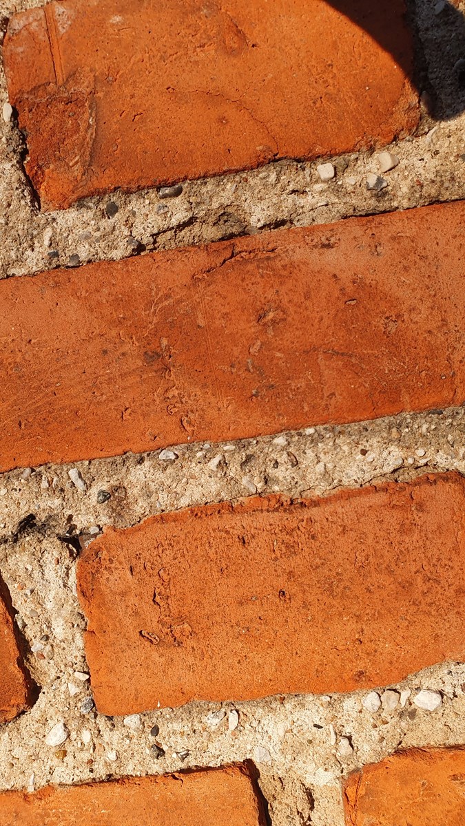

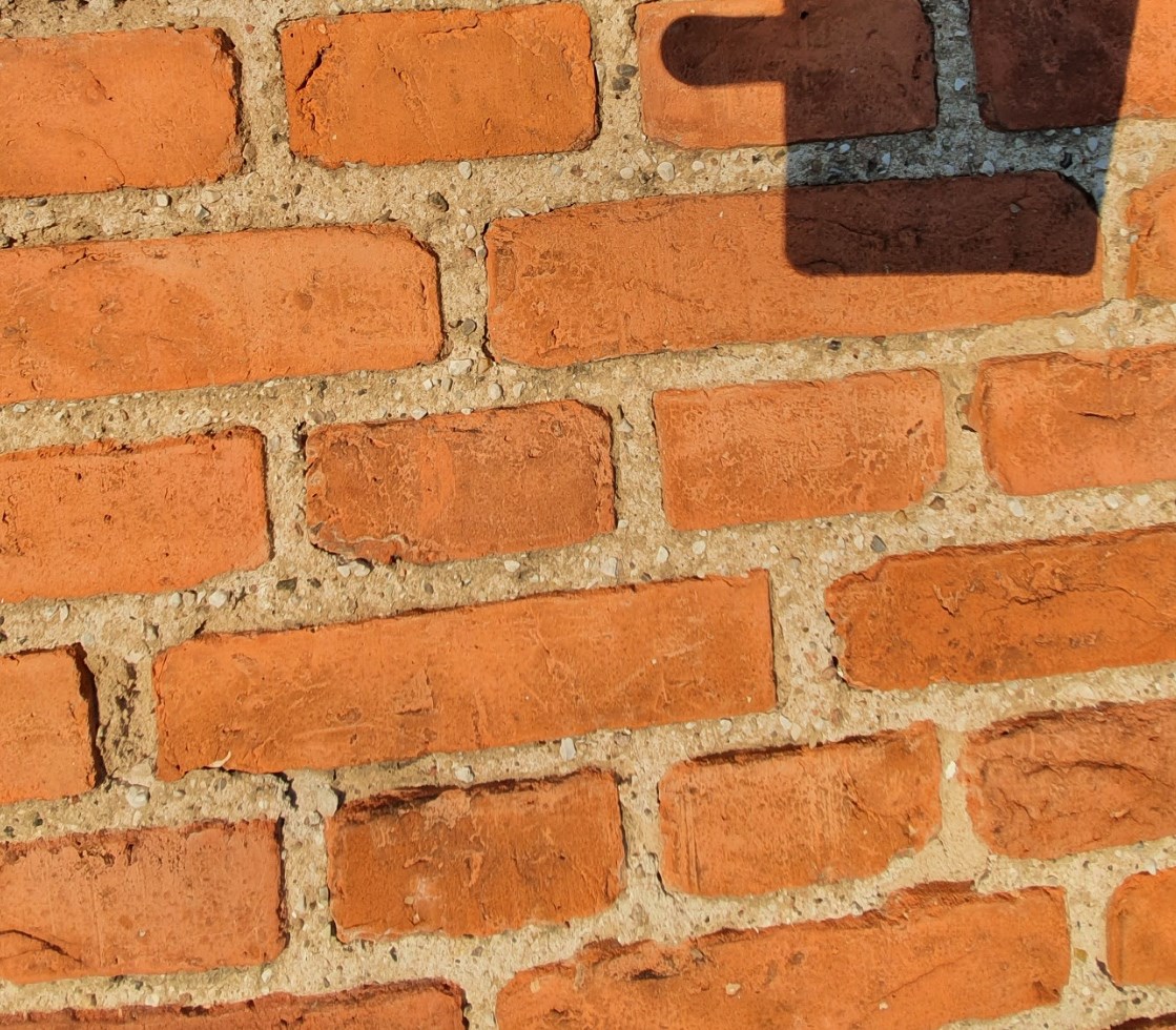

Den rette mørtel til fuge Dimmai 2 25-04-2020 19:47 Er der nogen som kan se hvilken mørtel som er anvendt her. Huset er fra 1934 2 svar Følg tråden Annonce Annonce Annonce
TRRA 1291 2770 25-04-2020 20:27 Baseret på alder, at den har sluppet mursten enkelte steder og ikke smuldrer vil jeg gætte (understreger gætte) på at det er en temmeligt grovkornet kc bakkemørtel. Hvis du vil vide det præcist må du sende den til analyse. Mvh Troels
