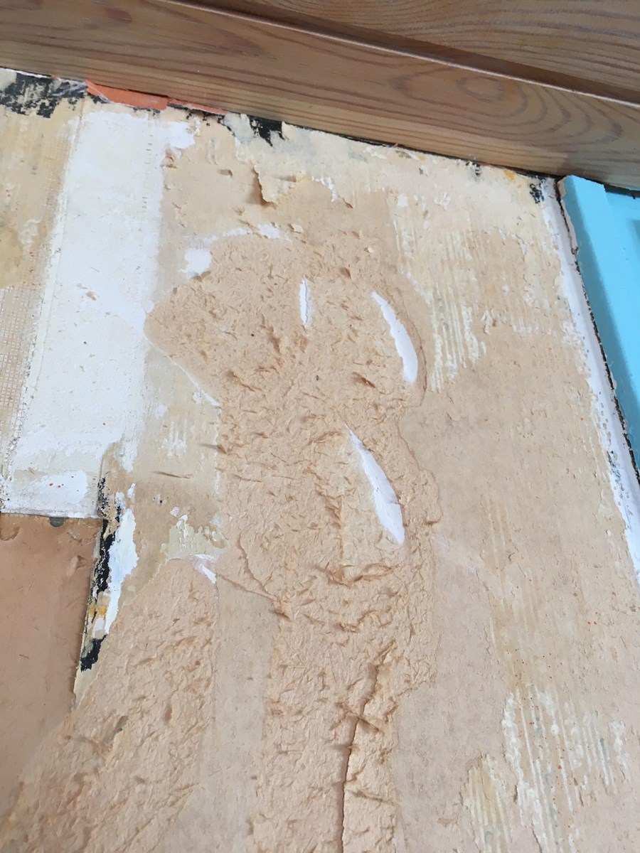

Jeg skal have fuldspartlet mit soveværelse og derfor har jeg taget det gamle glasvævtapet ned. Mit spørgsmål lyder - kan jeg fuldsparte direkte på det fnullede pap, pappet til gipsvæggen, eller er det nødvendig skraber af det hele af, så væggen er blottet af gibs, se billede. Som I sikkert ved, så er det MEGET tidskrævende og kedeligt;)
Jeg har selvfølgelig tænkt mig at tage de store fnullede stykker af.

Jeg kan ikke se dit billede. Men du må endelig ikke tage alt pappet af gipsen. Det er en del af dens bærreevne.
Om du kan spartle direkte på - er svært at svare på uden et billede :)

Du skulle nok have spartlet direkte på væven. Mener du, at der er et tapetlag fnullet ovenpå gipspappet?
Mvh Troels
Du kan sikkert spartle direkte ovenpå, men med et tyndt lag og så kun slibe lidt så eventuelt små fnullere der vipper op slibes af. Så spartles igen og slibes. Spartelen binder de små papir / papstykker
i 2. omgang skal du passe på med at samle spildt spartelmasse op og genbruge. Der kommer let små urenheder i som bliver til irriterende striber.
Du skal køre med en mindst 35 cm spartel og holde den på en måde så du trykker lidt hårdere på den side af spartel som du er på vej imod. På den måde kan du øve dig i at undgå striber fra kanten af spartel, der hvor du er færdig
Tak for jeres svar. Tapetet dårligt og der var en masse luftlommer / skidt under, tænker var nødvendig at tage ned mht. lofthullerne. Jeg tror jeg prøver at spartle og slibe ned for at se om pap/spartling bliver jævnt.
