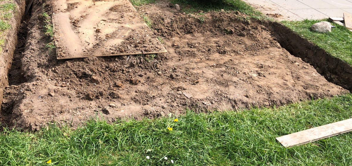

1 eller 2 lecablokke på fundament til skur
Hej. Jeg er i fuld gang med at grave ud til mit isolerede træskur. Jeg graver ned i 90cm.
jeg fylder beton i renden. Og jern
ovenpå skal der sættes en lecablok
Er det bedst at sætte 1 eller 2 blokke ovenpå hinanden. ? Eller bliver fundment stærkest ved at fylde mest muligt beton i og så en enkelt leca til slut
tak
 Vh.

2 lecablokke giver lidt bedre isolering. Det er vist den eneste forskel.
Ja med to blokke, er frosten længere om at krybe ind, bruger du termoblokke, eller en flamingo inderst, er det lidt mere isoleret.

 Jeg skal lige være sikker på at i mener 2 blokke sat ovenpå hinanden ikke? Og ikke ved siden af hinanden. :)

Begge dele vil give mere isolering, men går ud fra du mener oven på hinanden.
I stedet for at grave 90cm ned kunne du også overveje
Et let fundament med EPS:
https://www.jackon.dk/produkter/jackon-sokkelsystem/
https://www.sundolitt.com/da/sundolitt/denmark/fundering/
Fordelene er at der skal graves mindre, bruges mindre beton samt en bedre isolering af fundamentet.
Syntes selv det virker ret tiltalende og nok hvad jeg pt. ville bruge hvis jeg skulle bygge nyt.
Hvis det er en meget let bygning skulle grundplugs også kunne bruges, og de kan skrues i jorden med en slagboremaskine eller slagnøgle.
https://ems.groundplug.com/
Held og Lykke

 Det var oven på hinanden ja. Tak !
Held og Lykke
 Tak. Det bliver ikke i denne omgang da jeg er godt igang med gravearbejdet.
Men det ser da interessant ud. Så bygger de muren oven på en flamingo blok? :)
 Ja det ser sådan ud, har og findes i varianter til 2 etager, og til lette og tunge vægge så tænker det nok skal fungerer godt til 1 plans træhus. Har åbentbart adskillige år på bagen i udlandet (jeg har forsøgt at researche det lidt).
Så ja mur og beton står på EPS som står på stabilgrus!
