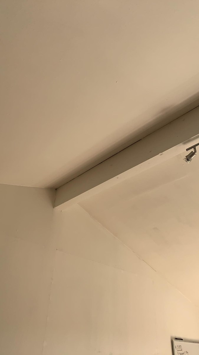

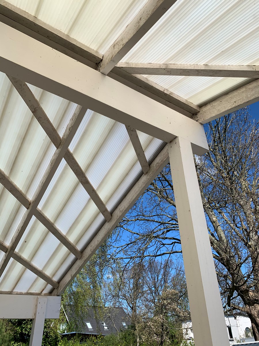

Jeg skal have hængt et klatrereb og et par gymnastikringe op i en overligger af træ på 265x90mm. Det skal både kunne hænge udenfor og indenfor.
Hvordan kan jeg hænge det op så fx klatrerebet kan holde til en person på minimum 100 kg klatre i det? Indenfor er det besværliggjort af at oversiden af overliggeren ikke er synlig. Jeg vil helst undgå at skulle skære hul i gipsloftet.

Udendørs har jeg tænkt at bore hele vejen vertikalt igennem bjælken og smække en gevindstang med en øjebolt på den ene side og en skive + møtrik på oversiden.
Jeg har overvejet om man kunne bruge justerbare stopesko. Så kan jeg skrue en bolt hele vejen igennem træet. Så er det blot et spørgsmål om hvad beslagene kan holde til.
Ved at bore igennem bjælken udendørs, svækker du bjælken.
Hvorfor ikke bruge en gjord omkring bjælken og så en sjækkel igennem gjorden du kan hænge rebet i. Det bruger man på kraner og det kan holde til selv de tungeste mand, også selvom han hopper

@PinkHenrik: Det er en god idé. Den løsning havde jeg slet ikke overvejet. Det starter jeg med, og når udstyret så skal ind efter sommer, så prøver jeg at save en lille sprække i gipsen langs bjælken, for at se om jeg kan få slynget gjord'en omkring derinde.
@av elmand: okay, så er jeg mere rolig ved den løsning. Det bliver plan-b hvis jeg ikke kan få gjord'en omkring derinde.
