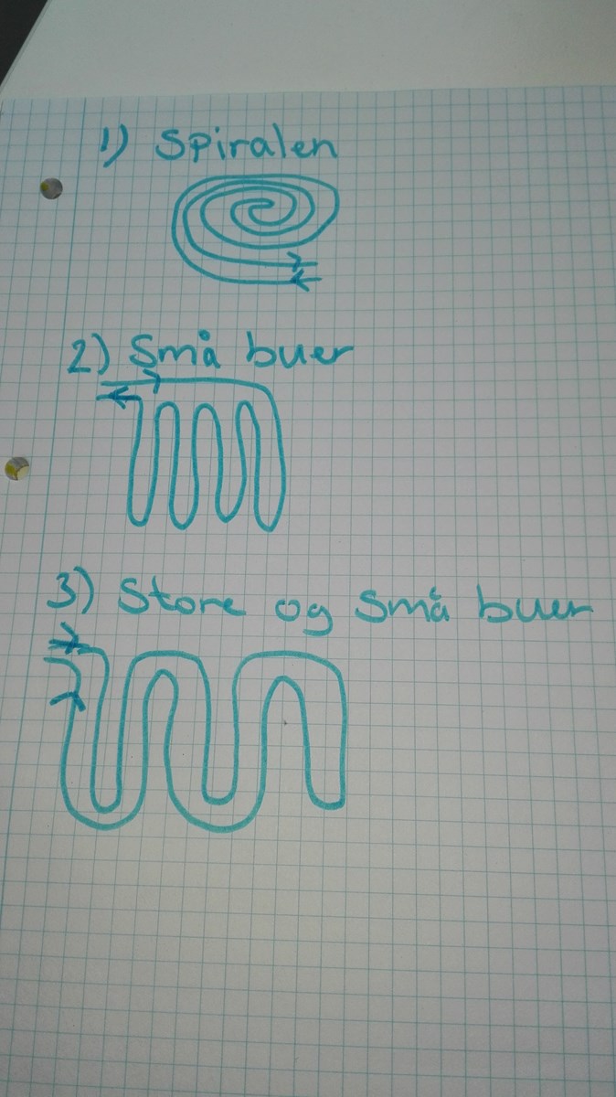

Jeg ser i øvrigt at den normale med at lægge frem og tilbage er der nogen monterings vejledninger der kalder SINUSMØNSTER
dette er de tre mønstre der bliver brugt i dag,  hvad for en du vælger er lige meget.
