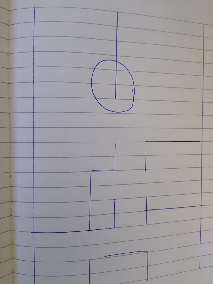

Jeg har en 7,5 cm tynd gipsvæg, som jeg gerne vil fjerne i min 80'er parcelhus. Den er center i huset og følger længderetninge. Skulle jeg have bekymringer omkring hvorvidt den er bærende og vil skabe problemer. Eller skal jeg have en bygnings sagkyndig indover?
Jeg fundet min indre Jørgen Clevin frem, og tegnet en skitse. Væggen jeg vil fjerne er markeret med ring.
Den er ikke bærende. Kan heller ikke forestille mig den er stabiliserende.
