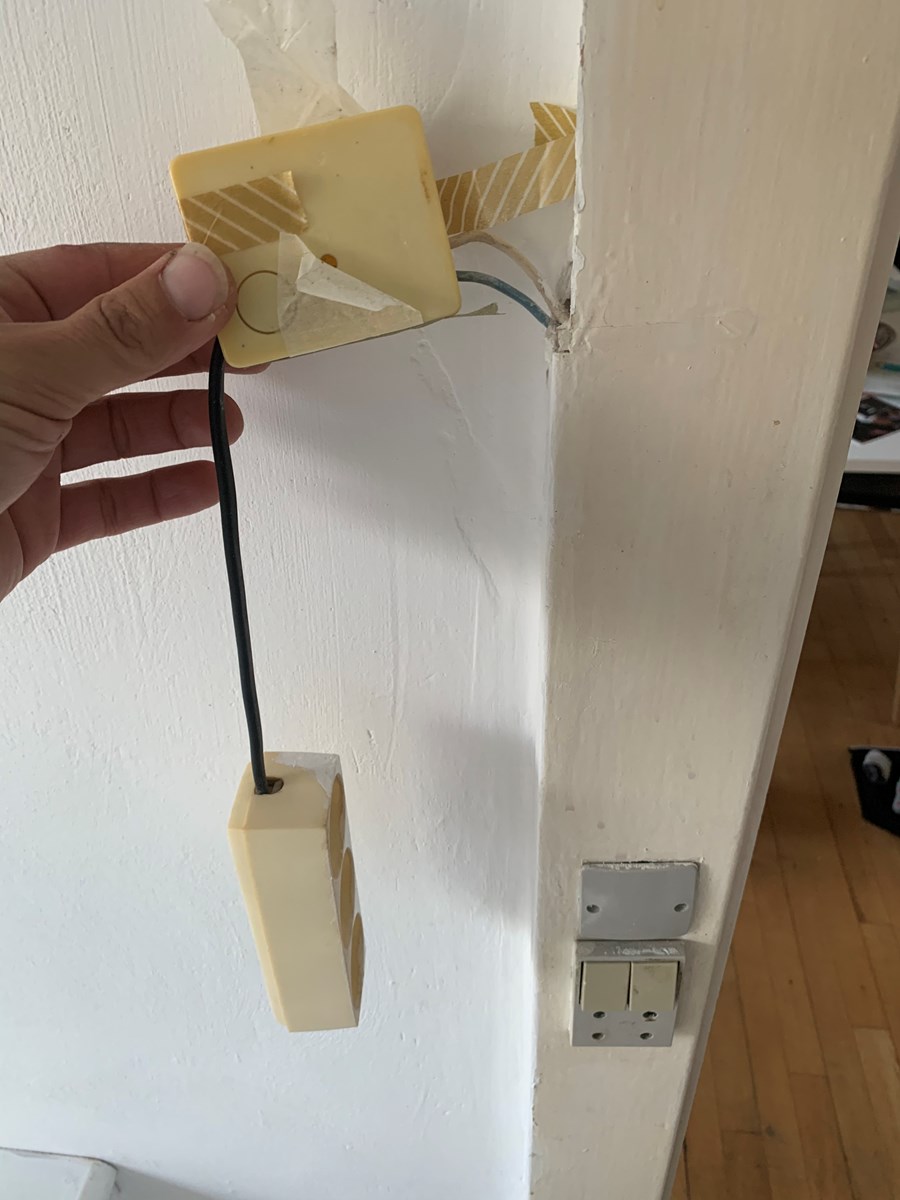

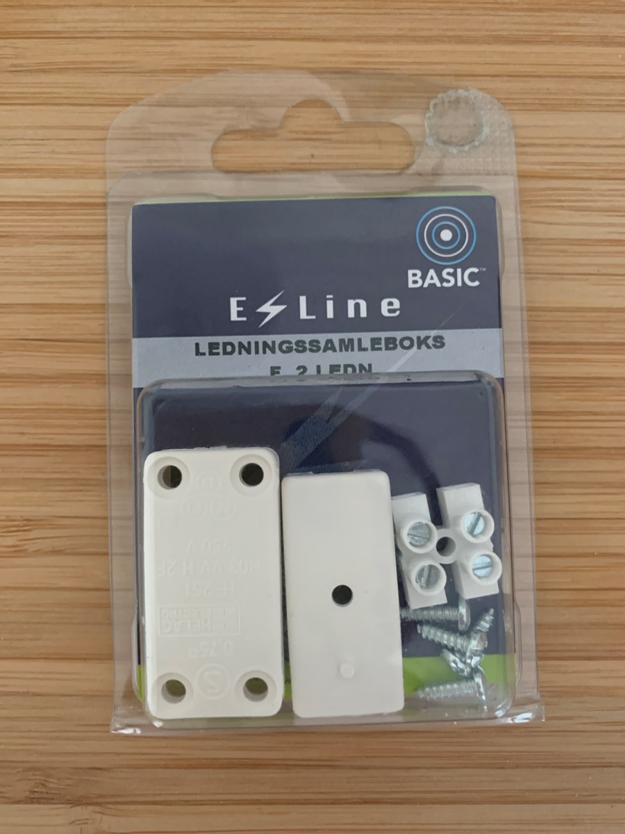

Jeg har pillet noget gammelt køkken ned. Der sad en membrandåse på et overskab, som forbinder en stikdåse med vægstik ( i dette tilfælde er ledningerne trukket ud gennem dørkarmen. Inden i membrandåsen sidder ledningerne sammen i to enkelt samlemuffer). Jeg vil gerne sætte en ny længere ledning med stikdåse på. Er det en holdbarløsning at købe en ny membrandåse og ny muffe? Jeg har en ledningssamleboks liggende kan jeg bruge den, da den er mindre ( på den står der dog at den kun må installeres af en autoriseret. Jeg forstår ikke helt hvorfor, da jeg synes at kunne læse mig til at membrandåsesamlingen er noget man godt må selv og funktionen af de to er vel

1. Det er ikke en membrandåse, men en rørdåse som mangler tude.
2. Det er det rene fusk der er lavet, for man montere ikke en 3 stikdåse på den måde, ledningerne er ikke aflastede.
3. Det er et indgreb i installationen og er derfor ikke lav-det-selv arbejde.
4. Hvis ledningerne ligger ubeskyttet uden et rør under dørkarmen er det en fejl af de helt store.
5. Din ledningssamleboks er beregnet til at samle bløde ledninger og ikke andre.
Ring efter en elektriker der kan lave det ordenligt.
Du må ikke føre "bløde" ledninger gennem bygningsdele, ej heller bruge sådan en 3 stiks dåse til den faste installation.
