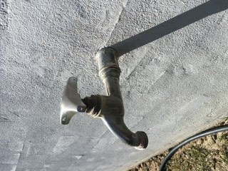

HejMin udendørsvandhane skal skiftes.
Når jeg vil dreje den af kører hele stykket med - altså også de 3 cm inde mod muren. Er det ok?
Mvh Nicolaj
Velkommen på siden.
Nej, det er ikke den rigtige metode. Du skulle have haft en rørtang på muffen (det lille mellemstykke), mens du skruede vandhanen af. Forhåbentlig er det kun muffen du har skruet løs. Det betyder blot af rørenden, der kommer ud gennem muren, også skal "pakkes" for at blive tæt igen.
Der findes vandhaner med indvendigt gevind - så slipper du for (den grimme) muffen.
