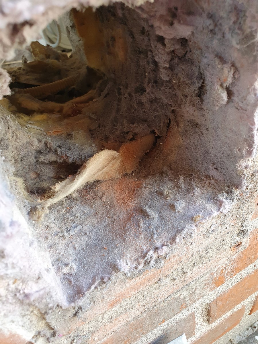

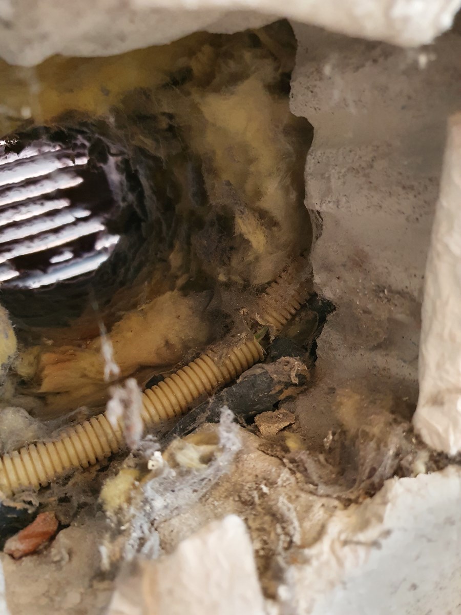

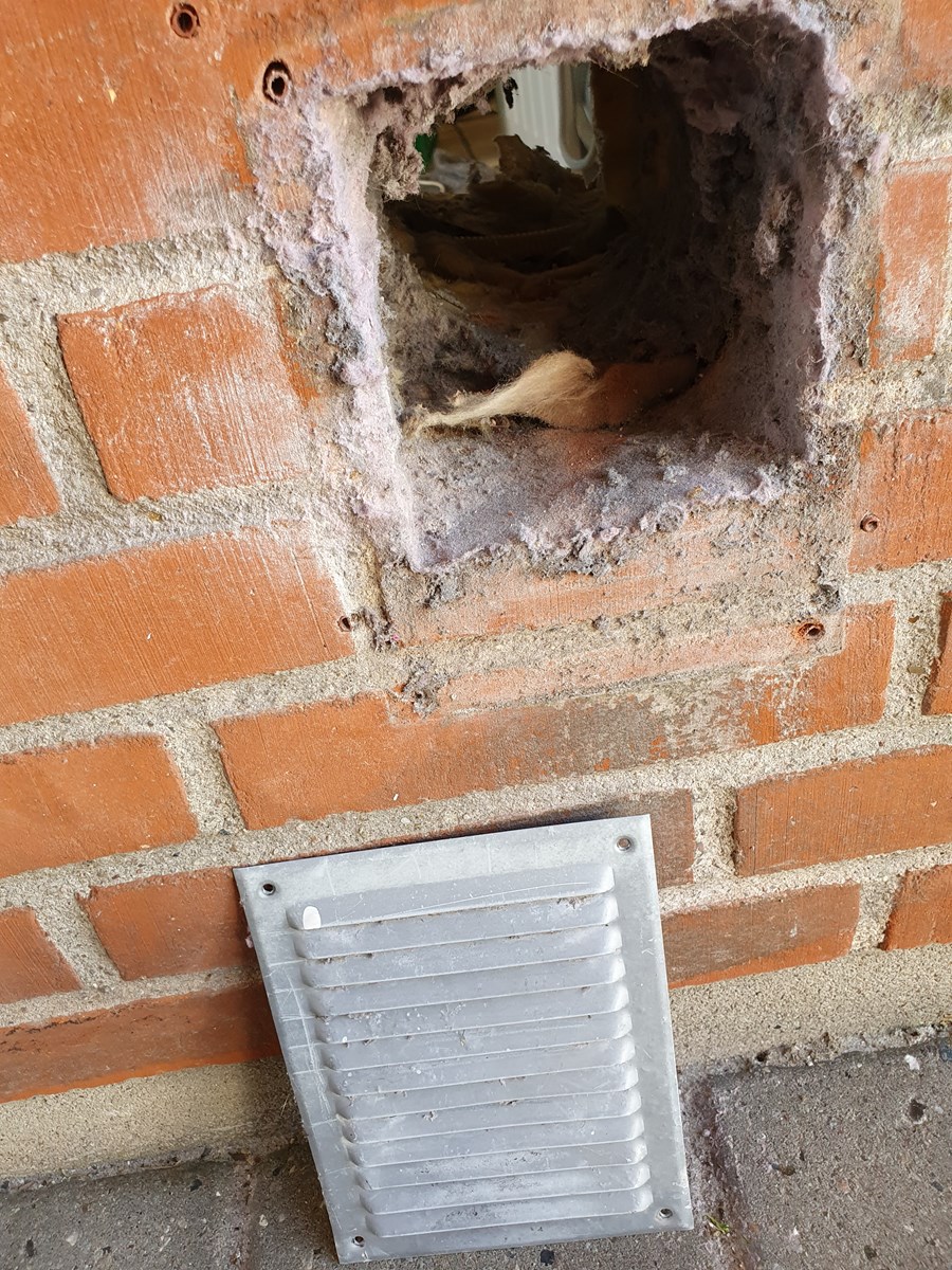

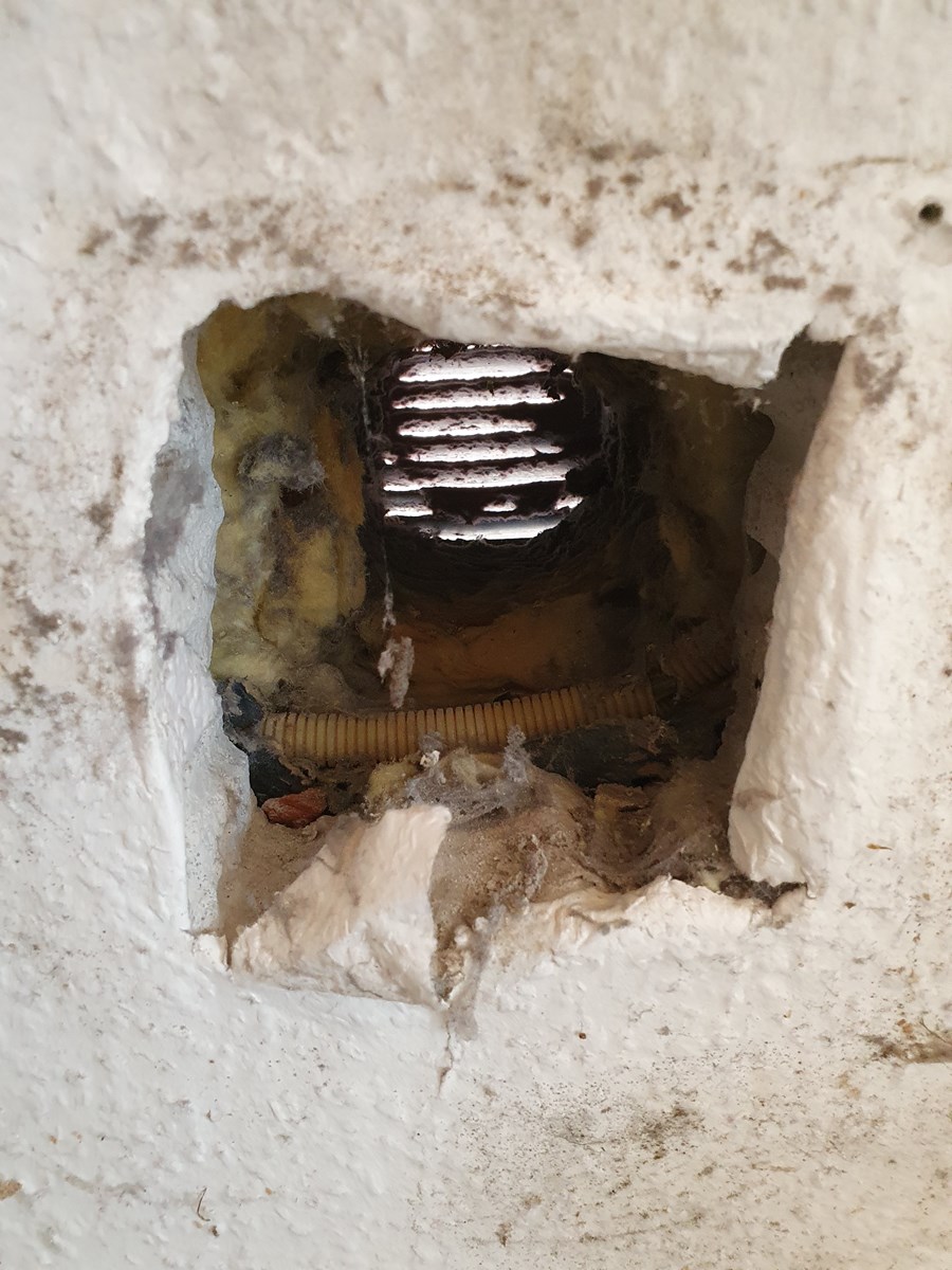

I forbindelse med renovering af badeværelse skal jeg have lukket en gammel udtrækskanal til en tørretumbler.
Indefra tænker jeg lukke med mørtel og et par stykker gasbeton. Hvad gør jeg udefra?
Skal ventilationssystem fjernes og hul i muren lukkes eller kan jeg lade den sidde og så bare fylde med isolering?
Hvis jeg skal lukke udefra også så går jeg ud fra det er nemmest at pille et par sten ud og så se om jeg kan opstøve et par i en matchende farve som mures ind.
Jeg håber ser er nogle der har et par tips.
Her er et par billeder.
7 svar

Du skal først have repareret dit kabelrør.
Så putter du isolering midt i hullet.
Indefra kan du mure op med mørtel og brokker.
Udefra vil det pæneste være at skifte stenene, men du kan også bare mure det til med nogle tilfældige sten, og skrue risten på, så man ikke kan se, de ikke matcher. Tror dog let du kan finde erstatningsten i samme farve, og det vil selvfølgelig være den rette løsning. Mange teglværker sender i øvrigt gerne gratis en prøvekasse med 4 mursten, hvor man kan vurdere farven.
Jeg var i samme situation for nogle år siden, da vi skiftede fra alm. tørretumbler til kondens-tørretumbler i bryggers. Jeg valgte "den nemme løsning" og lukkede det med isolering hele vejen igennem og et stykke vindpap yderst, inden risten blev sat på igen. Så kan man også fortryde senere og bruge hullet igen til udluftning.
Det var i hvert fald min undskyldning for ikke at lave den forkromede løsning og mure op med sten

Hej - er faldet over denne gamle tråd, da jeg har samme udfordring. Hvilken type isolering ville I bruge? Og hvordan undgår man, at der trænger fugt ind udefra? På forhånd tak!
Mvh mariasjo
Jeg brugte bare Rockwool (glasuld er ligeså fint). Vindpap og risten skal nok holde vandet væk.
Mvh. AllanE
