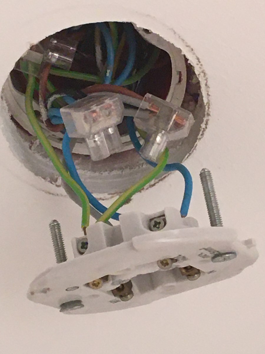

kan jeg få konstant strøm i loftudtaget så det køre uden om lyskontakten til lyset?
Jeg skal have tilsluttet en højtaler som kræver konstant strøm.
Hvis du monterer den faste fase i klemmen L i lampeudtaget, kan du hente konstant strøm til din højttaler. Den faste fase er sandsynligvis en af de brune ledninger.
Tak for svar S. Fabrin
Jeg har forsøgt med henholdsvis den brune og den sorte ledning i L, men når jeg kobler dem fra samlemuffen ryger lyset i henholdvis spot i loftet og lys over spejlet
Har du et andet bud?
De ledninger, som i forvejen er samlet med samlemuffer, skal også være samlede i klemmen L. Jeg kan ikke ud fra dit billede se, hvilken kombination brun-sort eller brun- 2 grå, der med konstant spænding. Prøv hvilken kombination der giver fast fase på L.
Det ser ud til at der er en dobbelt samlemuffe med de gul/grønne, og oppe bagved nogle brune ledninger . Det er sikkert dem du skal have i klemmen L.
