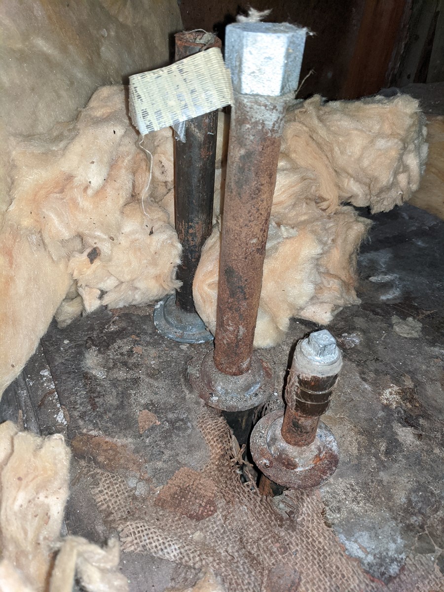

Derudover begyndte jeg at kigge på rørføringen, og kan fandt nedenstående oppe på loftet:
Det sidder ovenfor den radiator som der kommer luft i. Og jeg kan ikke lufte denne strækning ud. Det sidder desuden på den kolde side oppe på loftet - der har åbenbart været en radiator deroppe engang. Det lille tættest på er tilbageløb, det midterste er fremløb, og det sidste er et tomrør som løber ned i kælderen (noget ekspansions-noget fra én strengssystem?)
Det ligner gamle jernrør med noget rustfrit-af-en-art som lukkeskruer? Kan det være her der sker dårlige ting?
Jeg har endnu ikke fundet vand nogen steder.

Rørene på dit loft kunne tyde på at der har siddet en "åben" ekspantionsbeholder deroppe. "Tomrøret" til kælderen er ret sikkert fra overløbet fra beholderen.
