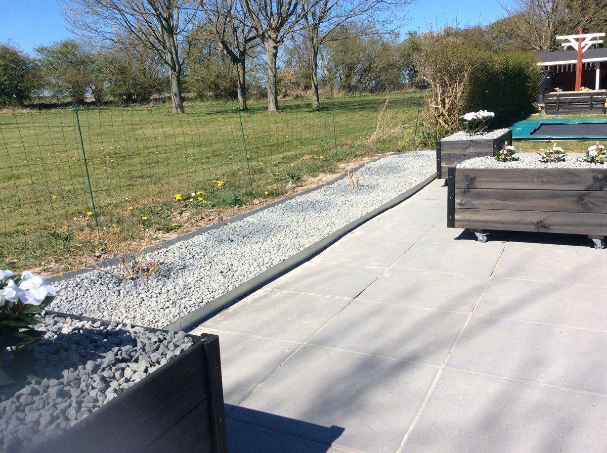

Jeg har købt nogle laminerede glas som skal bruges til læhegn.
De skal monteres på nogle alu stolper. Disse stolper skal placeres på et fast betondæk og altså ikke på fliserne.
Hvordan får jeg lavet såden et betondæk?
Det må gerne være en rimelig billig løsning, men stadig holdbar.
Jeg tænkte på at grave et hul ved hver stolpe og såhælde beton ned og sætte en lecablok ned i efterfølgende og montere stolperne på disse. Vil det fungere? Eller skal jeg helle grave en rende hele vejen rundt om terrassen og så støbe?
Nå så fik jeg ringet til en eller anden hegnsmand. Han sagde at man godt burde kunne montere i fliserne og hvis det virkede ustabilt kunne jeg lægge beton under flisen, så den hæftede til de andre fliser og derved blev mere stabil.
