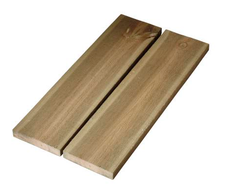

Det er sådanne nogle brædder jeg ville bruge på kryds og tværs hvis man kan sige det sådan:

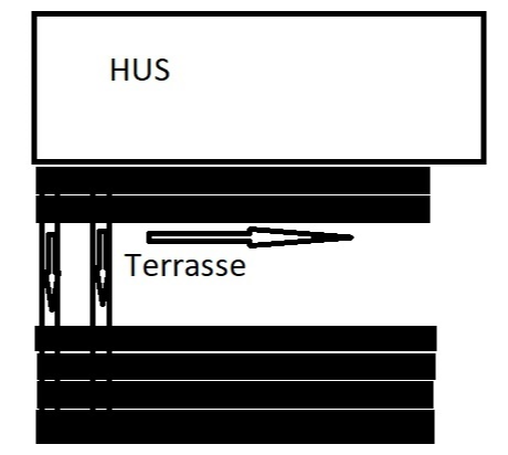

Jeg tænker at ligge det sådan hvis min paint tegning giver mening:
Men kan det overhovedet lade sig gøre? Og vil det holde?
Har mail der til at kunne være omkring 5CM i højden, så brædder på en 20-22 mm i hævlet tilstand vil kunne bruges da de jo skal ligges dobbelt om man vil.
Det kan da godt lade sig gøre. Men Jeg ville frygte at det nemt kommer til at ligge og klapper, og selvom du lægger murpap under de nederste brætter (strøer) så vil de komme til at sejle i vand og have en begrænset leve tid. Jeg kan godt forstå ønsket om en træoverflade. Hvor mange m2 drejer det sig om?  jeg ville nok selv i din situation købe noget a la Terrassefliser selv om det bliver noget dyrere. De ligger på noget plastgitter og vil bedre kunne dræne vandet og de vil bedre kunne følge underlaget.

Er der ikke mulighed for at du fjerne terrassefliserne og ligger en dug ud på sandet?
Så er der en del mere højde at arbejde med.
Så kan man altid nivellere enkelte fliser ud som understøtning til strøerne.

Har tænkt på at fjerne fliser, men er ikke så skarp i at bygge terrasse, så ville helst have det gjort så nemt som muligt.
Men kan godt se at det måske ikke helt er så nemt alligevel :)
Den nemmeste, hurtigste og sandsynligvis billigste løsning er terrassefliser.
