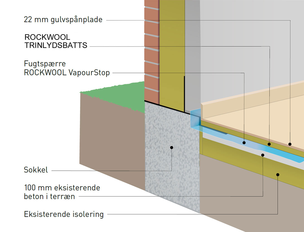

JEg har lidt svært ved at forstå hvad du mener, men tror måske dette er din løsning - dog er dette et muret hus. Hvis du har trævæg på soklen, så ved jeg ikke om du bare flytter problemet ud i væggen. Kommer an på, om du har fugtspær mellem sokkel og væg eller du kan etablere det. Altså det der på tegningen er sort streg.
Mvh Troels

Du har forstået det helt korrekt.
Der er trævæg og jeg har selv haft samme tanke om flytning af problem til væg.
Jeg vil lige undersøge hvad der er af fugtspærre mellem sokkel og væg.
