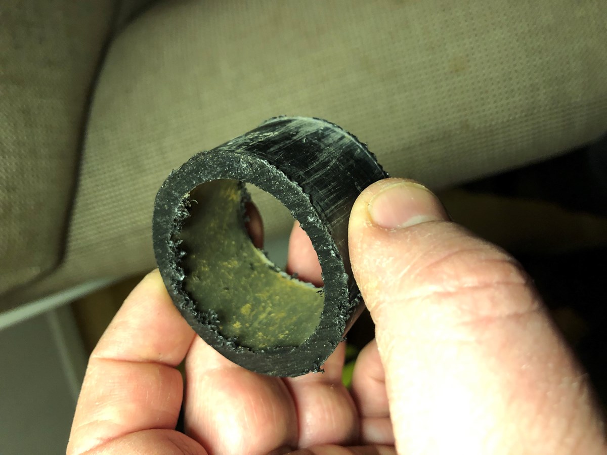

Hvad er det for et plastrør (50mm og 5mm godstykkelse) ?
Det er brugt i jorden til min swimmingpool. Har lige fået forlænget min vand-stikledning og det gamle rør ligner godt nok meget dette. Men er ikke sikker.
Er der nogen der ved hvad det er for et rør / slange?
50mm diameter og 5mm godstykkelse (målt præcist, så det er IKKE 4,5mm)
... PS: målte lige stikledningen for vand og den er 40mm. Så det er ikke det samme rør/slange.
Det ligner ret meget PEL rør. Det bruges til vandrør under tryk.
Hvis man kigger i tabel så er godstykkelse ganske rigtig 4,5 eller 4,7 mm Men din kan være en ældre type.
Jeg skal have forbundet det til et 50mm PVC rør til en swimming pool. Hvad bruger man som kobling imellem de to rør (50mm PVC og 50mm PEL)?
Er det til cirkulation eller hvordan?
Hvis det ikke er under vandværkstryk kan du blot bruge en 50mm pvc muffe.

Hvis trykket i røret er minimalt (nogle få mvs), vil jeg foreslå en 50 mm skydemuffe (pris 200-300 kr.) Den type skydemuffer bruges når et forsyningsrør (fra vandværket) bliver reparetet. Samlingen er ikke trækfast, men er trykket lavt, er der ikke de store krav til fiksering af rørene.
