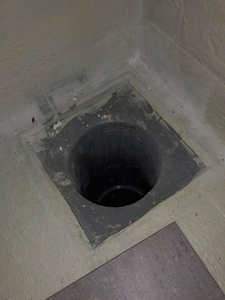

Er i fuld gang med renovering af bad, har murer til at lave alt murer arbejde. Jeg er dog i tvivl omkring afløb.
Selve kanten risten skal være på er pakket ind i våderums membran, så den har ikke den kant at tage fat i. Jeg vil mene afløbet sidder for langt nede. Har læst man ikke må forhøje det på nogen måde. Skal det nye beton bankes op og lave afløb om? Kan man gøre andet ordenligt og lovligt?

Det ser ud til at være ringe udført membran arbejde.
Hvis han da er færdig. Der er ikke smurt nok på øverst til venstre hvor man kan skimte teksten på den dug der er brugt på afløbets flange.
Endvidere er membran lagt ud over opkanten på din afkøbsskål så rammen til risten ikke kan limes korrekt ned over.
Hvis du er heldig kan du skære opkanten fri af membranen med en hobbykniv og på den måde få plads til rammen til din rist.

Du kan kun bruge forhøjer ramme hvis du kan sætte den ned over som en legoklods. Det kan du ikke pt med det sjusk der er lavet.
Det ser ud som om din murer gør som med afløb i stål hvor man støber flangen ned og smører membranen ned i skålen efterfølgende. Med din type afløb skal membranen stoppe og skæres rundt hvor den møder opkanten.
Elektronikteknikeren
Så må jeg prøve at skære membran fri fra kanten, så skal der laves ny membran. Forhøjningsrammen skal den limes med tec7 eller hvad bruger man der?
Du skal ikke lave ny membran når du skærer den fri. Det er fordi der pt er for meget, så den går op ad kanten. Den skal blot smøres på den vandrette flange.
Ja tec7 og andre vandfaste montageklæbere er velegnet. Sika 8g henkel laver også flere produkter.
