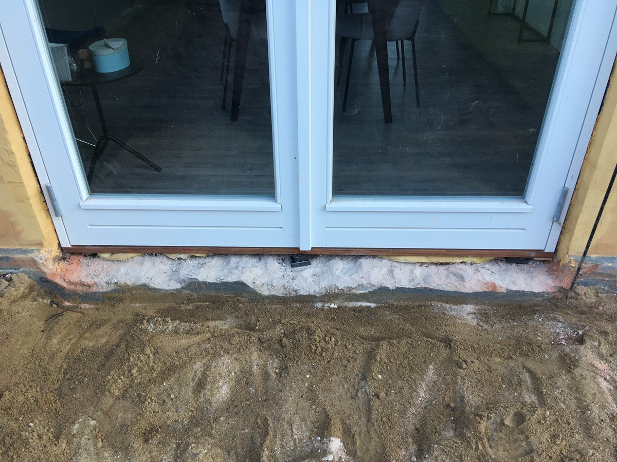

jeg har haft en murer til at etablere et dørhul til en terrassedør.
Han fik ikke gjort jobbet færdig omkring soklen og han kommer ikke tilbage.
kampestenssoklen er banket op med en elhammer, så overfladen er meget ujævn.
Jeg forestiller mig at jeg skal støbe soklen op i en højde på 5mm under døren og slutte af med en elastisk fuge. Lyder det fornuftigt og hvilken blanding tænker i er bedst?
Jeg ville sørge for at få så meget hældning på udaf som muligt. 5mm lyder ikke af meget. Ville da have været smart hvis det var gjort inden døren blev sat i, så du ku få fald under bundstykket.
Og så bør du efter min mening fjerne det fugeskum der er lagt under bundstykket og sætte et ekspanderende fugebånd i istedet. Skum suger fugt, og sætter du en elastisk fuge uden på har fugt ingen steder at gå hen. Derudover så er det vigtigt at få fuget langs siderne, så slagregn ikke bare løber ned langs dørkarmen. Men der ser ikke ud til at være megen plads. Kan blive svært at få bagstop i og få fuget pænt. Polymerfuge eller hvis du kan få et fugebånd ind er bedste bud - efter min mening.
