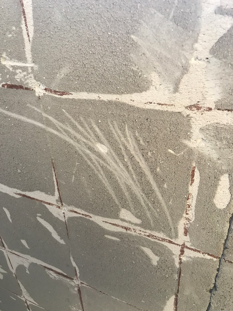

Hvor Grundigt skal jeg fjerne gammelt fliseklæb inden jeg pudser væggen ?  Det skal lige siges at det er noget gammelt noget og det faktisk smuldrer når jeg trækker en skruetrækker igennem... er det nok jeg bare sliber det løse væk ?  Og fliserne kunne de fleste steder bare vippes af med en skruetrækker også
Hvis væggen skal pudses, så behøver du ikke at fjerne mere. Du kan få en god vedhæftning ved at smøre væggen med tynd blanding af fliselim. Der pudses samme dag altså vådt i vådt.
jeg har faktisk ikke fjernet noget paa billedet her, kun de streger jeg har ridset i limen.. men det virker porøst og smuldre let synes jeg
