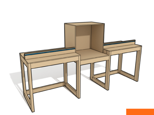

Det er noget i denne stil jeg har tænkt mig:
Jeg vil dog forstærke yderligere i forhold til eksemplet på billedet - jeg laver en skillevæg i midten af hver af de 2 yder-sektioner. Det bliver også en 45mm lægte forrest og bagest, som får en OSB plade skruet på, på hver side, som dermed både vil støtte yderligere og som vil fungere som skiller til de to skuffesektioner jeg senere vil lave.
Hvis du ikke skal bruge en stor skruestik til voldsomme opgaver, f.eks. at nitte ting sammen o.a. hammeropgaver, ville jeg ikke være bange for det.
Du kunne jo lægge 2 plader, hvis det viser sig at være for spinkelt til dine opgaver.
ktm
Super, tak for svar :-) Og ja det var også min tanke - evt. at lægge 2 plader fra start, med nogle små skillere imellem. Så ville jeg også få nogle små rum til fx blyanter og småt værktøj.

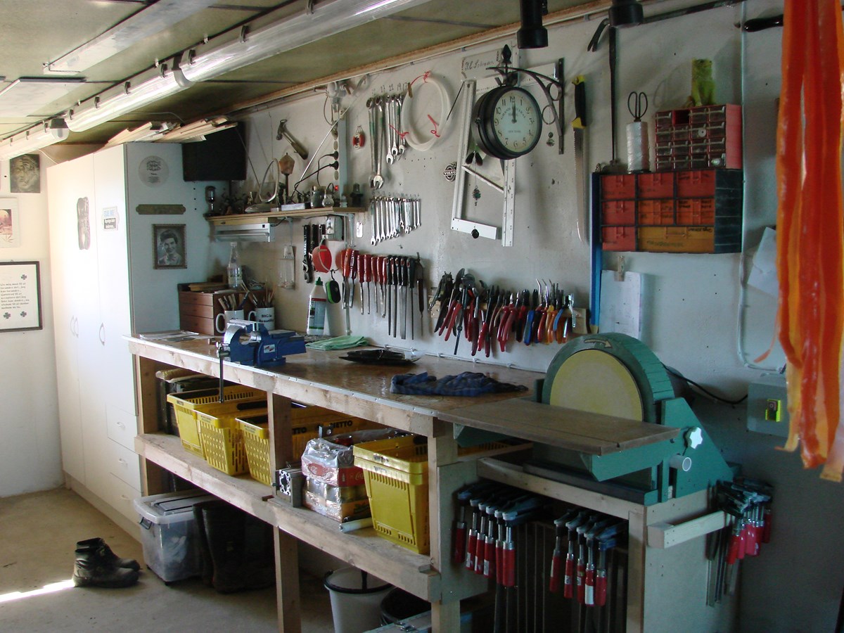

Her er et billede af mit bord i værkstedet.
Jeg har dog lavet et større fritstående bord, hvor jeg har brugt 2 plader sat sammen.
Så den første plade er skruet på understellet, og den anden er så skruet på den første nedefra, så der ikke er nogle skruehoveder der kan genere når der arbejdes med stemmejern osv.
Tak - og tak for svar :-) Så slipper jeg for at købe nye plader, perfekt.
