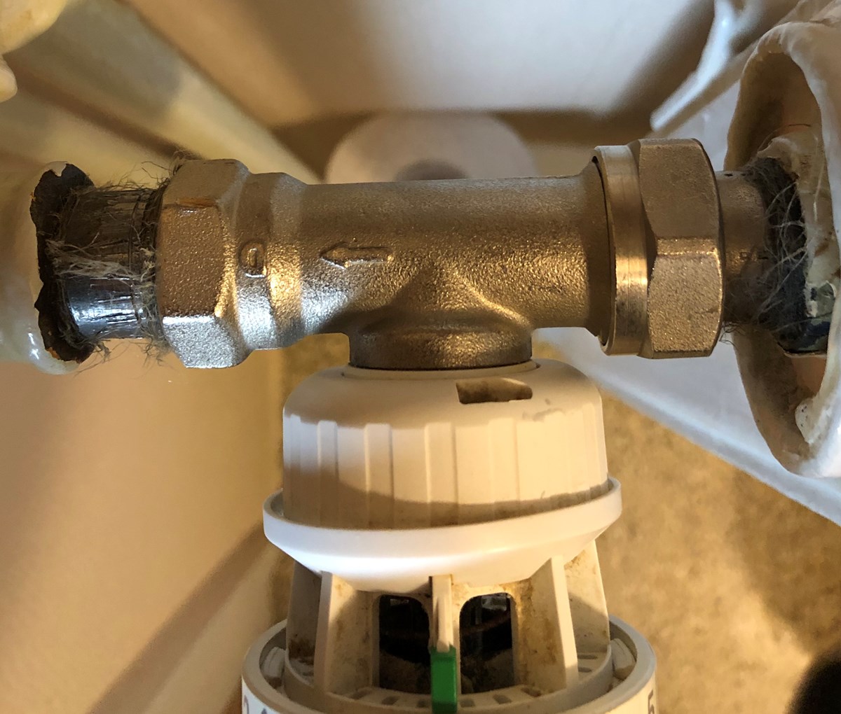

Godt du fik løst dit problem, men vil gerne vide hvordan en "kvajeventil" ser ud. Kan jeg lokke dig til at tage et billede af installationen og lægge det op på siden? Tror også andre er interesseret.
Hej Søren
Der er jo ikke så meget at se ud over pilen. Jeg spurgte hvordan den virker og fik det svar at den vender bare vandstrømmen.
Peter
Vh.
Peter
Hvis ventilen sidder i toppen af radiatoren, og vandet løber i pilens retning, vil radiatorvandet stadig komme ind i bunden af radiatoren. Når udløbet sidder i toppen, vil dit radiatorvand ikke blive ordentlig afkølet. Prøv at holde øje med det, når du igen skal have varme på.
Hvis "tilløbet" er i modsatte ende af radiatoren, vil jeg foreslå at termostatventilen tilkobles til udtaget i bunden af radiatoren (modsatte side af hvor vandet kommer ind). Det bevirker at du så kan lede koldt vand tilbage i anlægget.
Ja, jeg synes også at pilen peger den forkerte vej, men da det var koldt blev radiatoren varm foroven og var stadig kold forneden. Altså lige modsat af tidligere og radiatoren larmer ikke mere.

Nu kan radiatoren komme af med vandet - måske derfor at den nu er støjfri. Du kan ret let føle på rørene hvilken der er varmest.
Det øverste bliver tydeligt varmere så man kan brænde sig (da det var “koldt” i vejret) og udløbsrøret holdt sig sig koldt.
