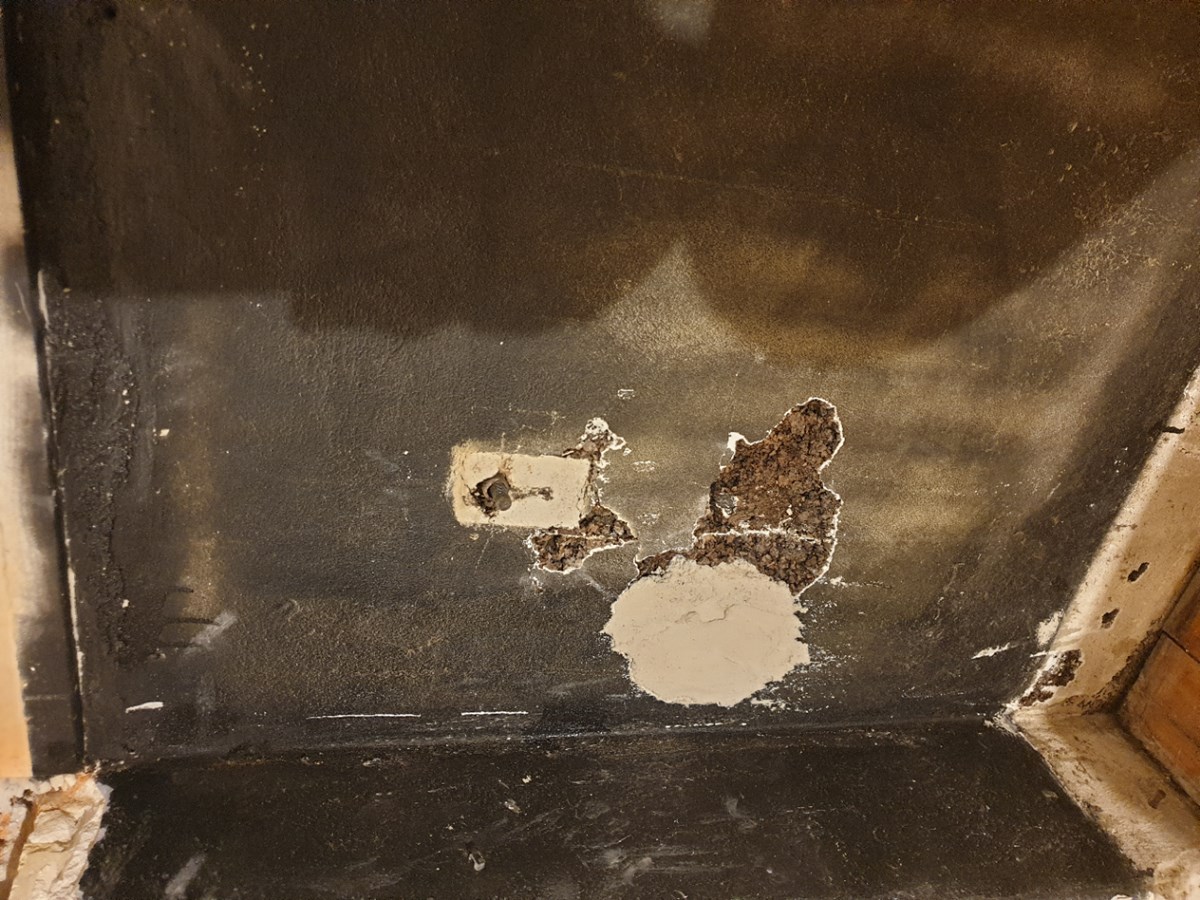

Jeg er igang med det store renovringsprojekt af vores hus og har afmonteret en radiator der har stået under en vindueskarm. Her ser og mærker jeg et mærkeligt materiale det er ret blødt og korklignende. (Se billede)
Kan i svare på om dette er en form for isolation og om det bør erstattes med et andet materiale? Kan det evt. repareres og males på?

Det er kork, som man tidligere har brug som isolation bag radiatorer. Du kan spartle evt. huller og male pladen over.
Det er sikkert bare korkplade brugt som isolering. Det nemmeste er nok bare at du smider en gipsplade udenpå, evt med en refleksfolie under, alternativt, fjerner det og isolerer med alm. rockwool eller alutherm.
HVIS der er fibre i materialet eller hvidt "kalklignende" støv, så kan det være asbestholdigt - men det tvivler jeg på, når det er foran radiator og ikke brændeovn. Bare vær obs.

Perfekt, tak for meget brugbare svar!
