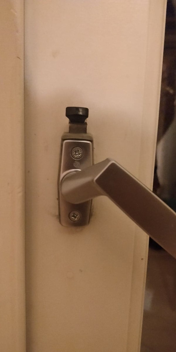

Lås gået i stykker til udestue, hvad er typen
Hej, vores lås til udestuen er gået i stykker, jeg har svært ved at finde nogle der lige passer med den type, kan i hjælpe?  - der skal kunne låses indad mod stuen, medens det ikke skal være muligt fra udestuen at komme ind hvis der er låst indefra.
Det hedder en grebsspærre. Bare vær opmærksom på, at de ikke er tænkt som indbrudssikring, mere som børnesikring - og primært til vinduer. Du kan muligvis få problemer med forsikringen ved indbrud. Sættes der et vandrør på grebet udefra - så tror jeg spærren taber.
Alternativt kan du sætte en dækplade på ydersiden, så der kun er greb på indersiden. Ellers findes der i dag nøgler til grebstypen.
