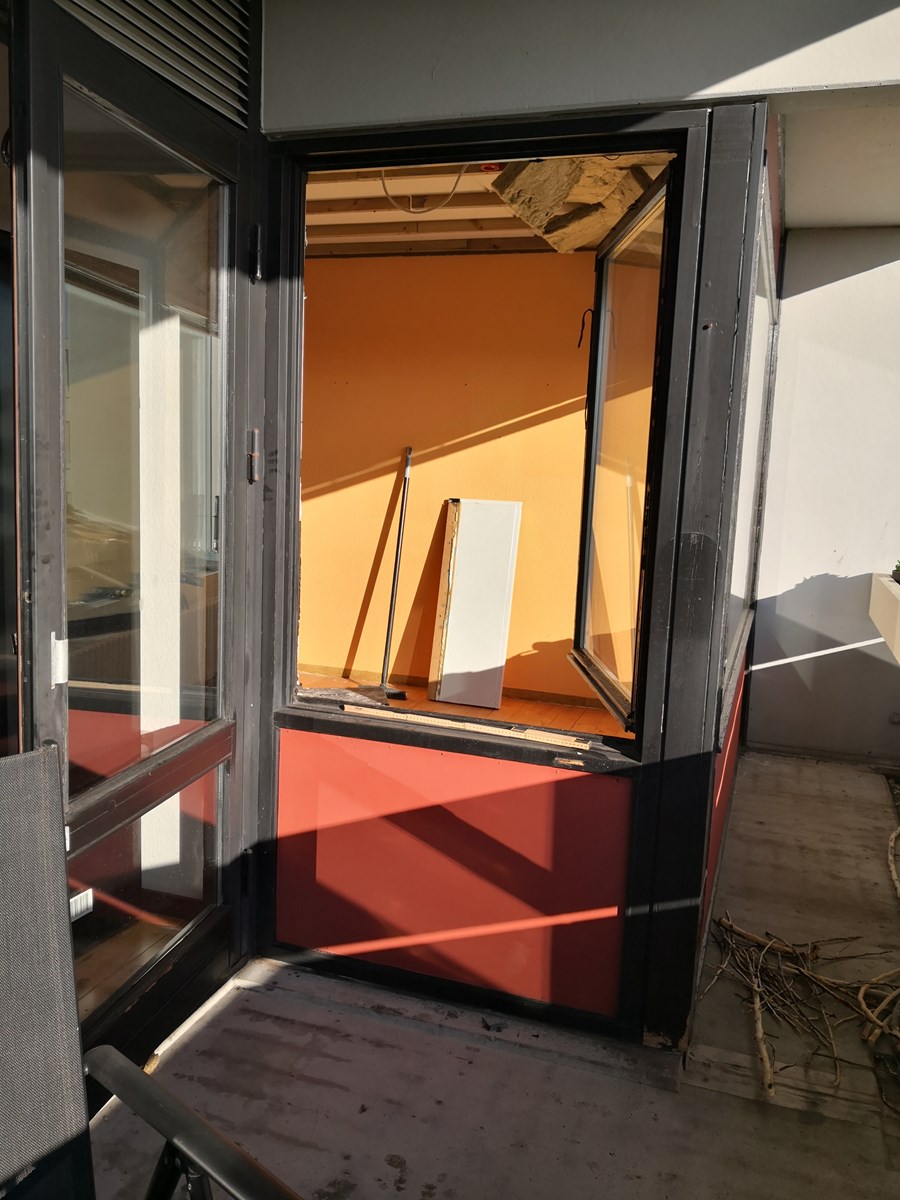

Hvor køber man en regler som er lige nok til at skrue på muren inden man skruer karmen på?
Den skal være ca 150x45mm.

Jeg skal have en terassedør i I stedet for dette vindue... Og vil gerne have den lidt smallere så den kan åbne helt for den anden dør... Derfor en reglar imellem... Og det samme i den anden side fordi der sidder en radiator indvendigt der går næsten op til...
