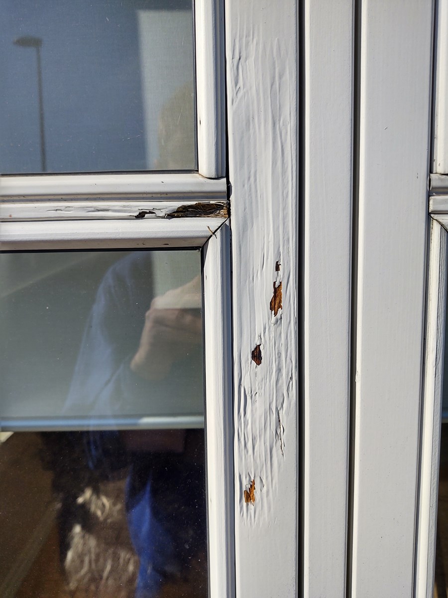

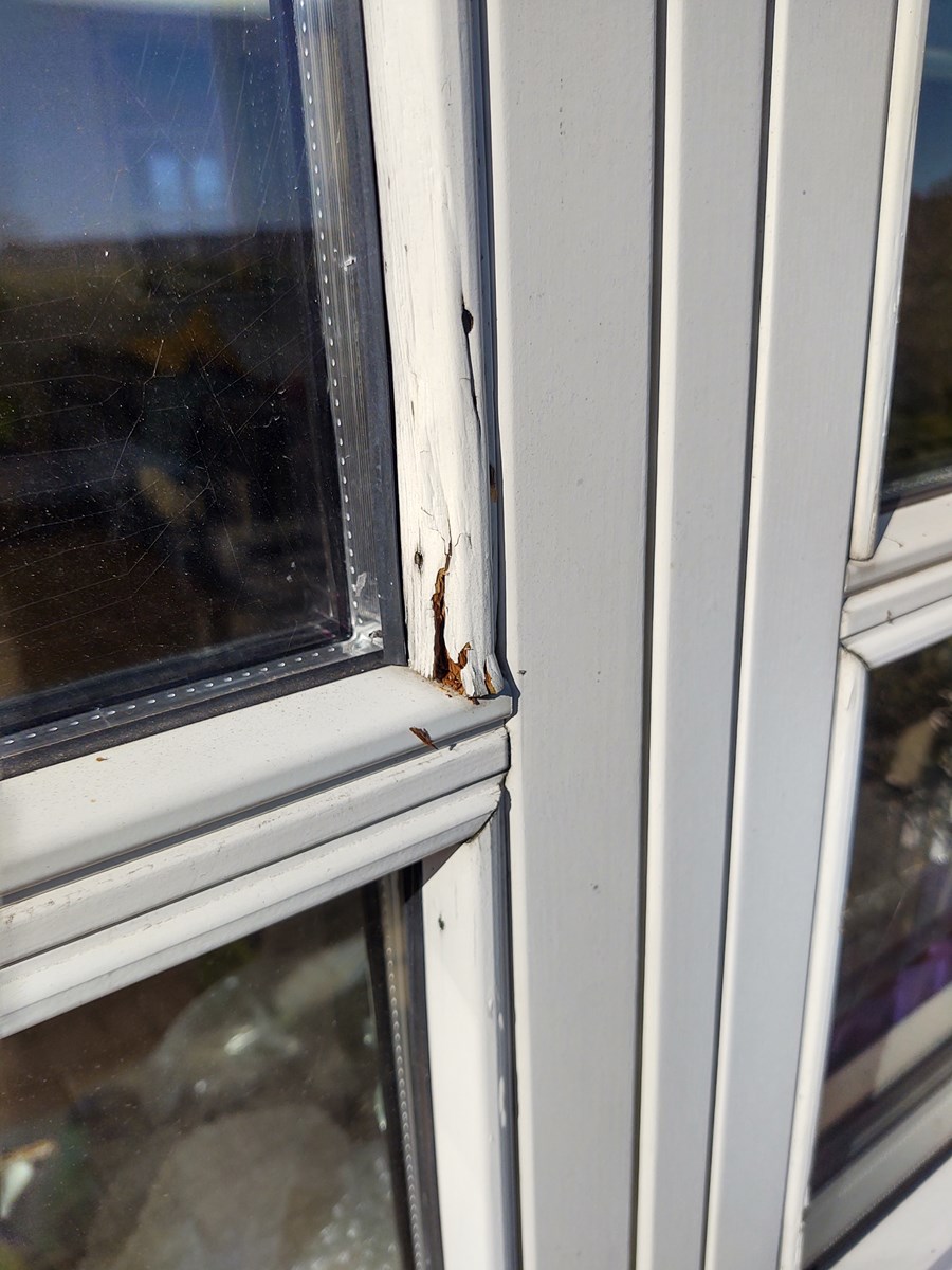

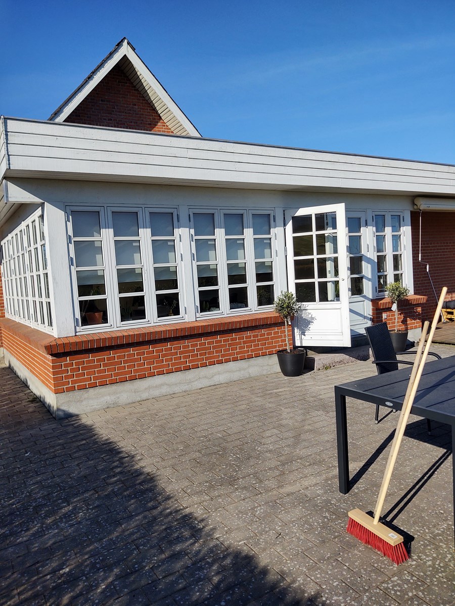

Der er kommet råd i nogle 10 år gamle vinduer, jeg regner med at selv kan skifte de små lister, men den store vinduesramme kan den nå at blive repareret, eller skal der et nyt vindue til?
Det kommer lidt an på hvor dybt du skal ind, for at finde friskt træ i rammen.
Hvis det går dybt kan du jo være heldigt at producenten kan levere et nyt vindue som passer i karmen, nu hvor det kun er ti år gammelt.
Tilgengæld er det overraskende hurtigt det er røget. Er der blevet sløset med at give maling ved skader eller hvordan
