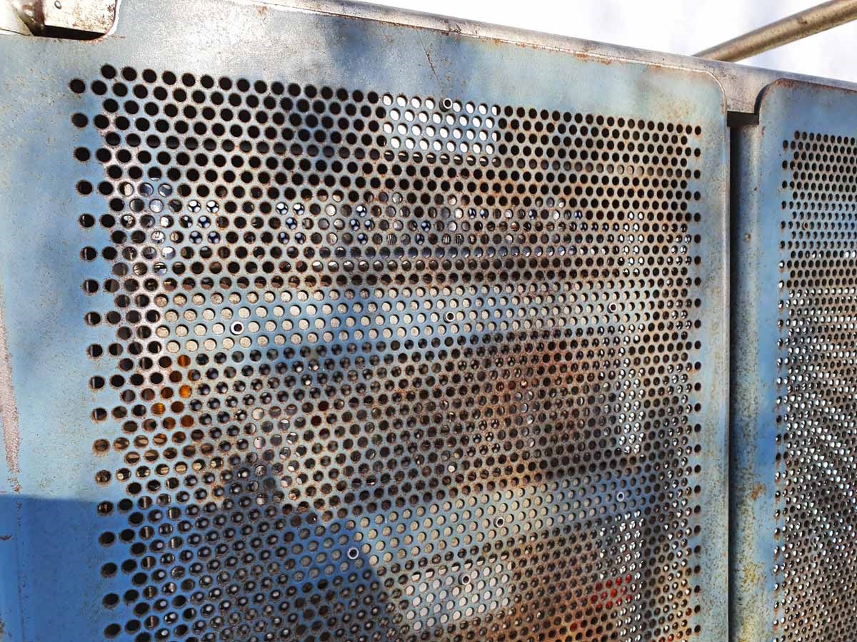

Har købt en gl. værktøjsvogn hvor selve værktøjskassen er i den gængse hulplade med pånittede værktøjsholdere. Den er i mekanisk fin stand, alt virker og hjulene ruller fint. Men hulpladerne 'trænger til en tur'.
Har afmonteret alle holdere og slebet hulpladerne som nu skal males. Tænker Hammerite spraymaling - men den fås desværre kun i sølv, hvid og sort - og jeg vil gerne have den i blå eller rød. Hvilke produkter vil I anbefale?
Det skal kunne klares med 'håndkraft' og altså spray eller pensel og skal kunne tåle en beskeden hobbyhverdag. Har tidligere malet emner med fx. almindelig sort spraymaling og det har ikke imponeret i forhold til holdbarhed :(

Du kan godt få Hammerite i din ønskede farve, se linket herunder.
Hammerite
Jeg tror pointen er at man kun kan få spray malingen i de bestemte farver.
Men kender du ikke en med en kompressor? En tryklufts pistol til maling koster ikke alverden også kan du købe en tonet hammerite og male med den?
Ask
Hammerite påført med pensel går helt fint. Det flyder fint sammen.
En lille rulle med meget lidt maling på ad gangen  tror jeg går bedre på perforeret plade. Der skal ikke trykkes ret hårdt på rullen så løber det på grund af huller.
Men man kan få spray maling som galvafroid. Det er har godt nok farve som galvaniseret altså grå.
