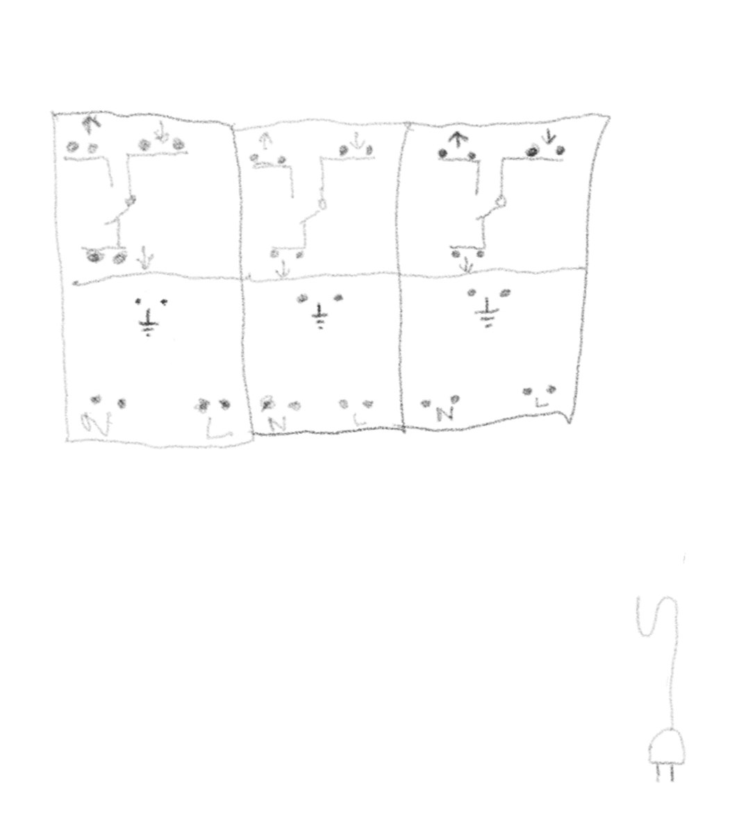

Jeg pusler med et lille hygge projekt med at lave en "forlænger stikdåse" hvor jeg vil forbinde 3 LK OPUS73 Stikkontakt med afbryder så jeg kan få ekstra strøm i mit drivhus. Er dog lidt i tvivl om hvordan jeg får styr på ledningerne fra den første til de to andre så det kommer til at virke. Jeg har prøvet at lave en tegning over klemmerne og set uppet.

Du har tegnet det som om afbryder og stikkontakt er hver for sig. Er det det du mener eller er stikkontakt og afbryder bygget sammen? Et billede af stikkontakten vil være fint.
Ellers er det sådan, at du forbinder alle nuller med hinanden, alle jord med hinanden og alle  faser med hinanden. Den løse ledning husker du lige at aflaste ved indgangen til den første stikkontakt. Den løse skal have ledningstyller (15 mm) crimpet på lederne, ellers kan du ikke montere dem i stikkontakten.

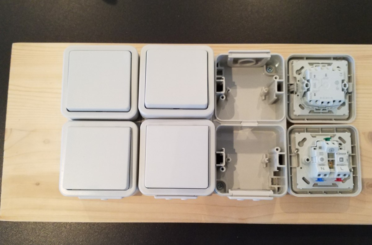

Det er korrekt afbryder og stikkontakt hver for sig i samme underlag. Jeg har taget et billede af projektet.

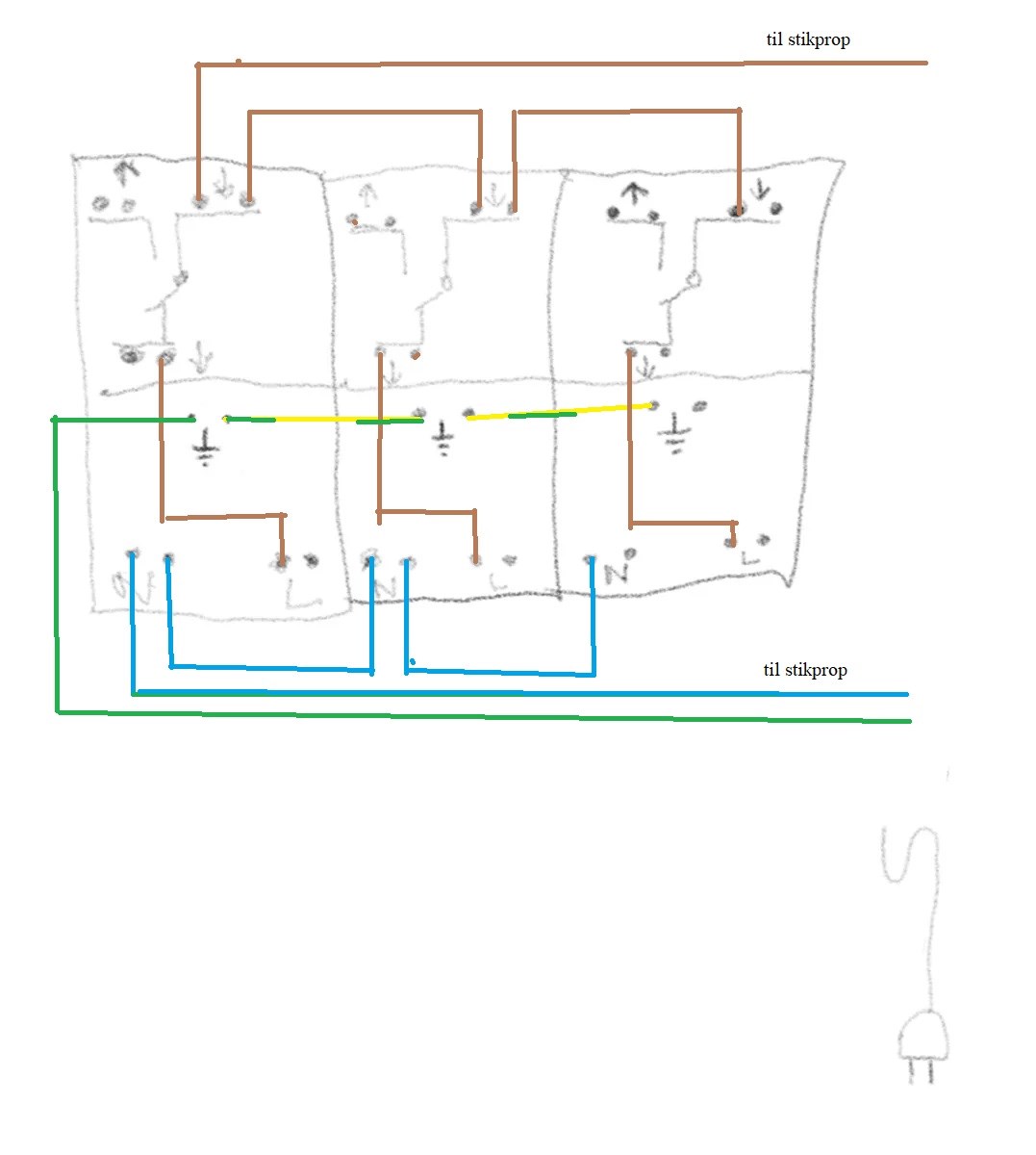

Du får en tegning på basis af din egen tegning.
Smukt. Tusind tak for hjælpen
