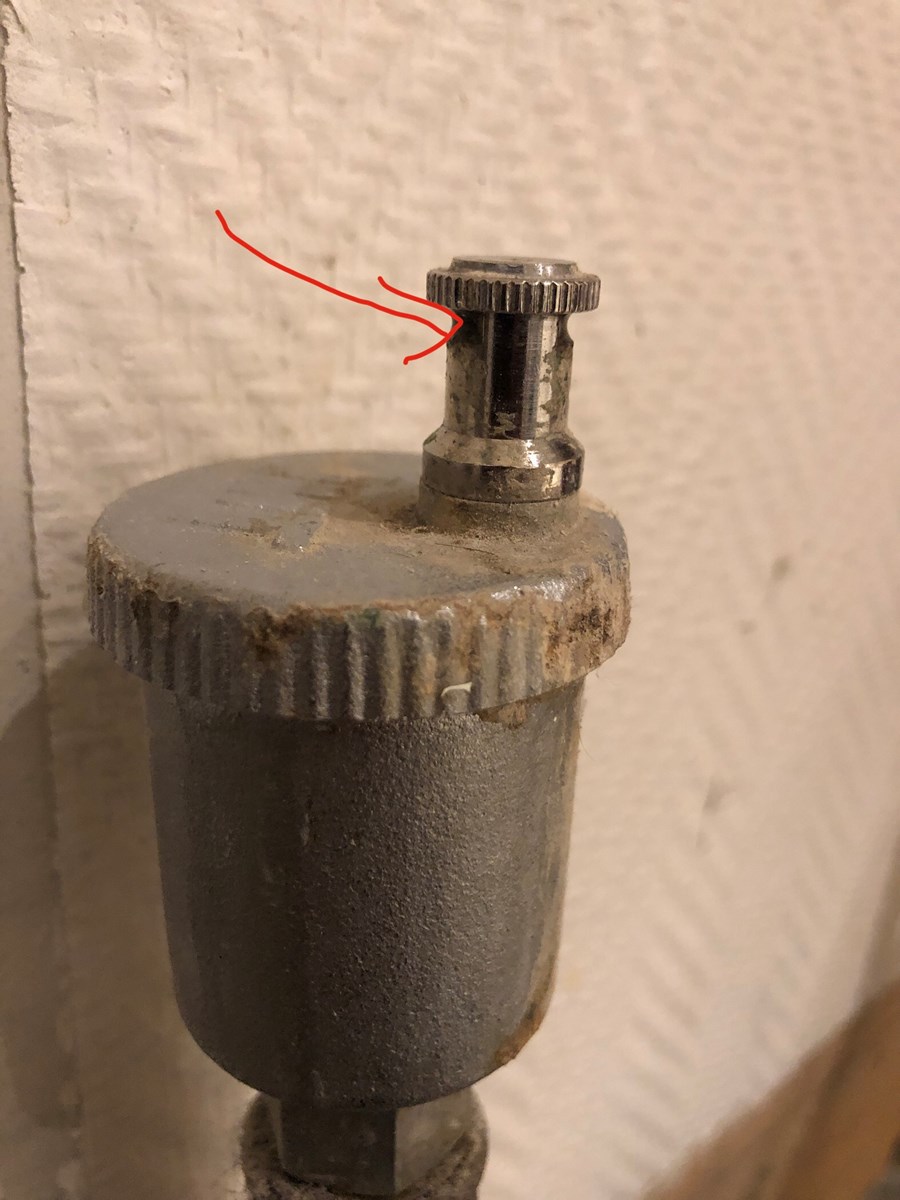

jeg har en luftuflader, der smider lidt vand ud ved pilen. Aner ikke, hvordan sådan en fungerer. Skal den skiftes eller er der noget jeg kan gøre? Den sidder på et lukket varmesystem.
​På forhånd tak
Det sidder sikkert en svømmer i luftudladeren, lidt lige som i en kaburator. Der er måske kommen lidt urenheder i pakfladen.
Jeg ville ikke bruge mange minutter på at reparere, men udskifte.
De koster næsten ingenting. og det er ret almindeligt at de går i stykker.
Tak :)
Næste spørgsmål: hvordan dimensioneres skiftet? Der står ikke noget på den gamle. Svarer trykket til trykket der kan aflæses på manometeret efter cirkulationspumpen?
Der er ikke noget specielt tryk du skal købe efter - det er standard for typen.
Det eneste du skal gå efter er gevind størrelse.
