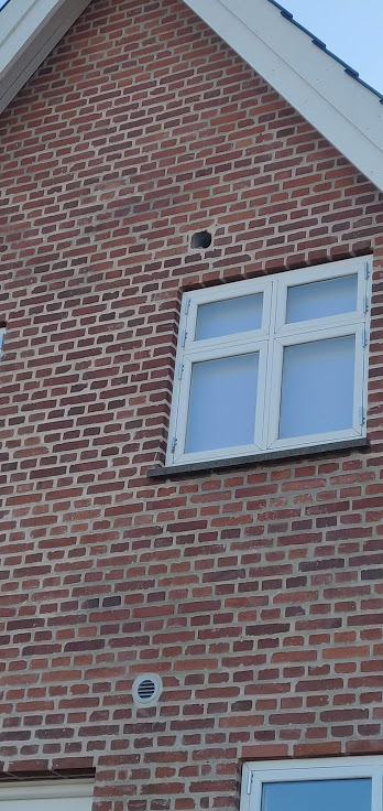

Jeg har fået lavet nyt badeværelse og i forbindelse med det har jeg fået lavet ny ventilation ud af huset gennem samme "udsugningshul" i muren.
Der sidder ikke noget på ydersiden af muren hvilken betyder at det kun er ventilationen som "beskytter" mod gennemstrøm at luft udenfor. Jeg bor ud til en relativt stor vej, som betyder at der derfor også kommer en masse støj ind igennem ventilationen.
Jeg skal derfor have fundet en løsning som hjælper med følgende:
1) Støj udfra
2) Vind der trænger ind på badeværelse
3) Regn som trænger ind til i badeværelse.
4) Skal ikke være alt for grimt
Der er indsat et billede af hullet nedenfor.
Jeg tænker man godt kan sætte en form for jalousirist udenpå muren, men jeg er usikker på hvor meget det hjælper på støjen og vinden.
Nogen der har erfaringer med ovenstående.
En jalusirist er en god idé for at beskytte mod især regn og måske lidt vind.
Derudover kan du få installeret et spjæld i hullet for at tage lidt af vinden samt lyd når ventilatoren ikke kører.
Men at få fjernet støjen er nok umuligt for hvis luften kan komme den ene vej så kan lyden også komme den anden.
Du kunne selvfølgelig kikke på at forer hullet med noget lydabsoberende, jeg ville dig være bange for at det blev grobund for skimmel pga kondens

Hvis du sætter et spjæld i, skal du huske at ventilationsrøret skal have fald mod ude siden. Så kondens løber ud.
