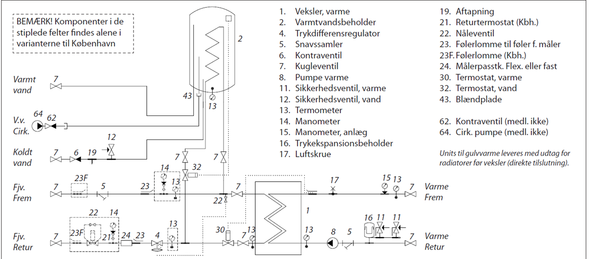

Vi er igang med og renovere bryggers og i den forbindelse har vi en fjernvarme unit med indbygge vamarkvands beholder på, uniten er en Danfoss Comfort II VVX.
Men problemet er at den står og fylder en del og vi kunne godt tænke os at få bygge den ind i et højskab
så er spørgsmålet kan vi udskifte varmtvandsbeholderen med en varmeveksler i stedet for?
Jeg har snakket med vores fjernvarme udbyder og de siger der er nok tryk og flow på at vi kan bruge en varmeveksler
P&ID diagram over en Danfoss Comfort II VVX.

Inden du begiver dig ud i at få fjernet varmtvandsbeholderen og erstatte den med en veksler, burde du undersøge, hvad prisen for sådan en ombygning vil koste. En ny unit fylder måske mindre end to seperate units. Det kan vise sig at merprisen til en samlet løsning er minimal.
Du har allerede et tidssvarende anlæg med udetemperaturstyring. Det mest naturlige vil være at beholde dit nuværende anlæg så længe det kører problemfrit. Det ser ud til at det er beregnet til indbygning i højskab. Udskiftning af varmtvandsbeholderen til f.eks. Gemina Termix Novi brugsvandsvarmeveksler giver dig da lidt mere plads, og sikkert også en lidt lavere varmeregning, men det er ikke den optimale løsning, da alt så skal skiftes.
pris 18500 for lidt skabsplads man ikke bruger alligevel.
I har nok ret, så længe det køre som det skal, er det nok en god ide at beholde det som det er.
