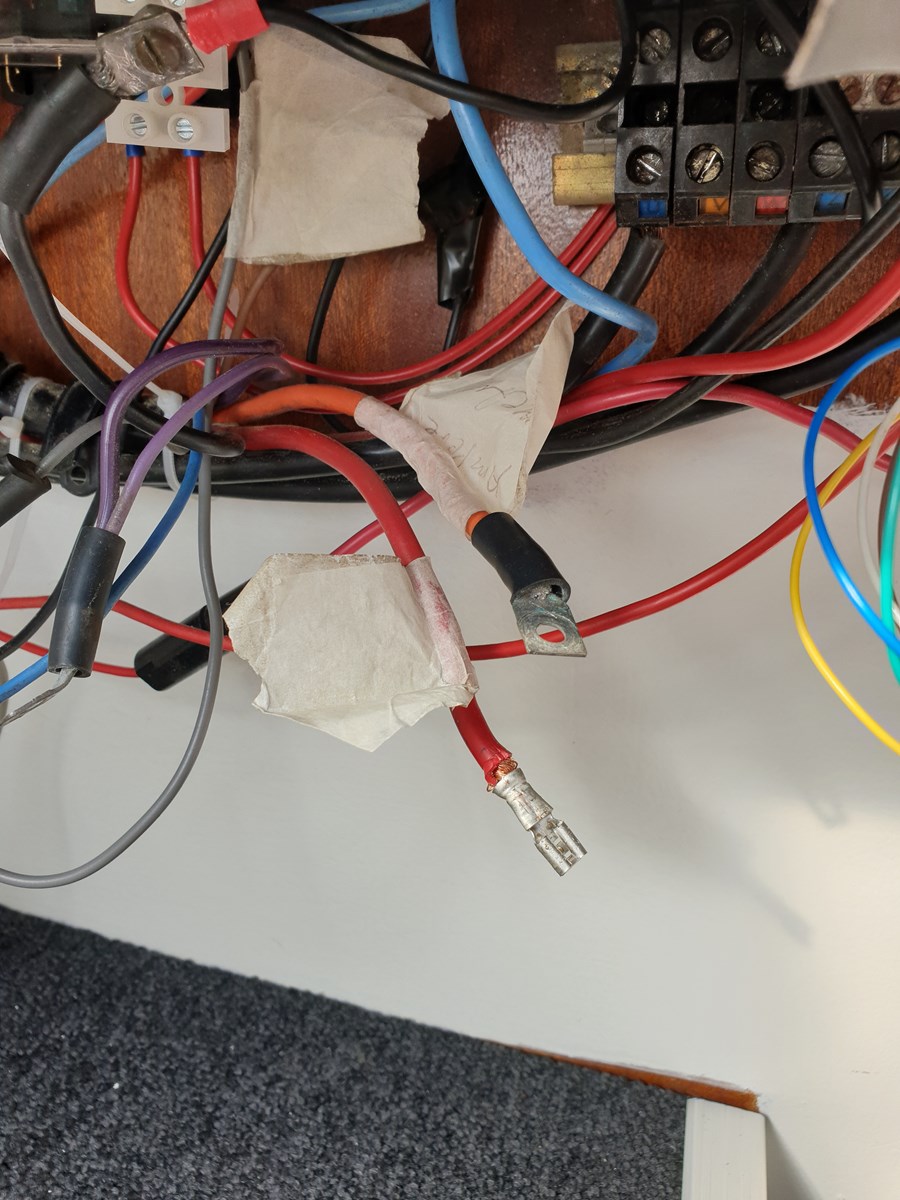

Jeg er ved at renovere et instrumentbord i min båd,
Jeg har i den forbindelse valgt at droppe amperemeteret,
Kan man bare blænde ledningerne eller skal de så forbindes til noget andet.
Ledningerne til amperemetret skal forbindes sammen, så de er kortsluttede. Det bedste er at kortslutte forbindelserne ved et sted ledningerne kommer fra, så der ingen forbindelse er til instrumentbordet. Fjern de overskyende ledninger.
Hvis det er et almindeligt amperimeter skal de 2 "tykke" ledninger til amperimeteret forbindes, mern prøv at afmontere den ene ledning. Hvis "strømmen" i båden så bliver afbrudt, er en samling af ledningerne det løsningen..
Super tak,
lægger lige et billede, jeg udleder så at det må være orange og rød der skal samles,
de sad begge på ampmeter
er det korrekt?.
Ja, det er korrekt. Klip stikkene af og saml ledningerne med en isoleret muffe. Det bedste vil være at fjerne ledningerne helt og forbinde i udgangspunktet, hvis du er sikker på, at du ikke vil have et A meter igen.
er ikke helt sikker på at jeg ikke vil have det igen.
mange tak for hjælpen, jeg fik maskinen i gang, så det var super hjælp
