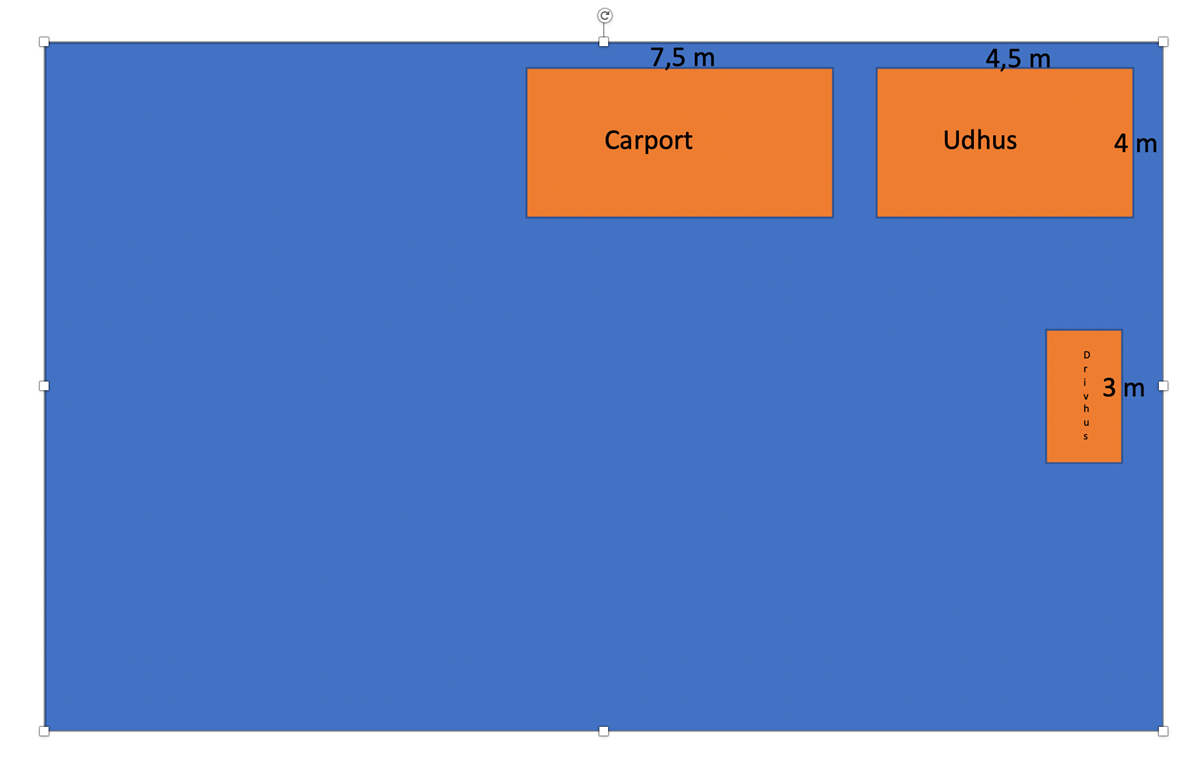

Hvorfor laver du ikke en skitse. Det er hurtigere end den forvirring...
Carport og drivhus er på grunden, spørgsmålet er, om jeg må bygge udhuset.
Hej.
Resultatet vil blive 7,5 + 4,5 + 3 meter totallængde i skel som du beskriver. 🙂
