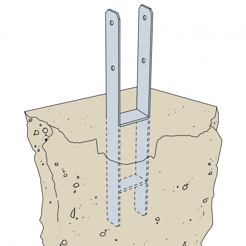

Jeg er ikke kæmpe fan af nedgravede stolper, og vil gerne høre holdninger til brugen af H-søjlesko som alternativ.
Jeg formoder at disse er noget mere retningsstabile end normale sko, der ofte blot benytter en rund metalstang.
Dog antager jeg samtidigt at det viste beslag er noget mere stabilt "frem og tilbage" over den korte led kontra "side til side" over den brede, hvorfor de kan monteres med dette i mente.
Men er det også tilfældet? Vil der uanset skulle etableres noget skrå sikring af konstruktionen f.eks i hjørner mellem toppen af stolper og rem, eller vil man med korrekt placering af disse h-beslag, kunne opnå mere-end-tilstrækkelig holdbarhed overfor vind?

Jeg har brugt H stolper til nedstøbning, de er mere stabile end de almindelige, men helt afhængig af konstruktionen, kan det være nødvendigt med skråstivere.

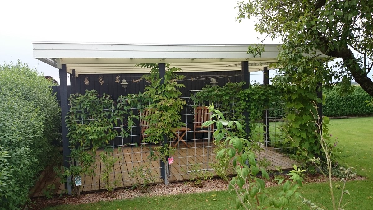

Jeg har en overdækket terrasse i forbindelse med et haveskur, der er skråstivere i skuret, med ikke i den overdækkede terrasse. (brugte nedstøbte H stolper)
Men du kan jo starte uden skråstivere, og tilføje dem senere hvis behovet er der.
Mit skur/Terrasse
