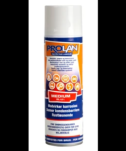

Hvis du bruger den og der kan komme sand og andet snavs på, er det ikke godt med for meget smørelse, her er WD-40 og lignende fint.
Vil du have noget der beskytter bedre end WD-40 kunne Prolan medium være et bud
L I N K
(der findes også en Prolan Heavy som beskytter bedre, men klistre også mere)
Det virker som det helt rigtige smøremiddel. Jeg bruger den til at trække træer med, så der kommer jord og andet snavs på den. Dermed må medium være det bedste.
