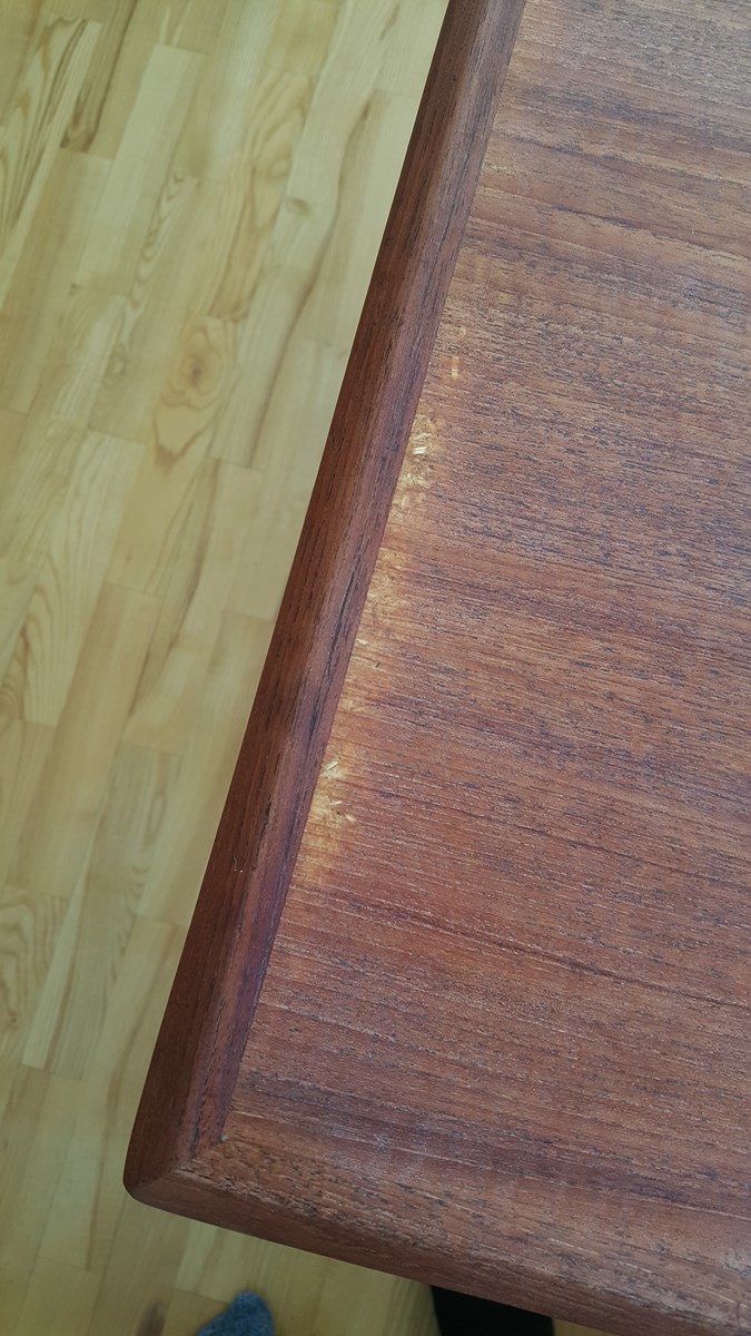

Jeg har været i gang med at behandle mit bord - og jeg var godt klar over at det nok ikke var massiv teaktræ da der allerede inden behandlingen var små steder med synlighed af noget der ligner en spånplade.
Jeg passede meget på - men alligevel synes jeg det er blevet en del værre :-( øv.
Kan jeg gøre noget som helst for at forbedre udseendet på det her? (Se billede)

At lægge ny finer ville selvfølgelig være den bedste (og dyreste) løsning. Du skal dog slibe bordet helt i bund, måske pille listerne af der sidder på kanterne (eller lave nogle nye) så det er en seriøs rejse at begive sig ud på. Ikke mindst set i lyset af hvad et nyt bord vil koste, i forhold til det store arbejde.
Du kan forsøge at redde det ved at være kunstnerisk og prøve at camouflere slibe skaden med diverse maling. Hvis du er rigtigt dygtig og bruger tid kan du godt skjule skaden, med diverse farver.
Det kræver dog efterfølgende at du lakere pladen, da maling ikke vil tage i mod olie eller voks på samme måde som fineren, og derfor vil din "lapning" træde mere synligt frem.
